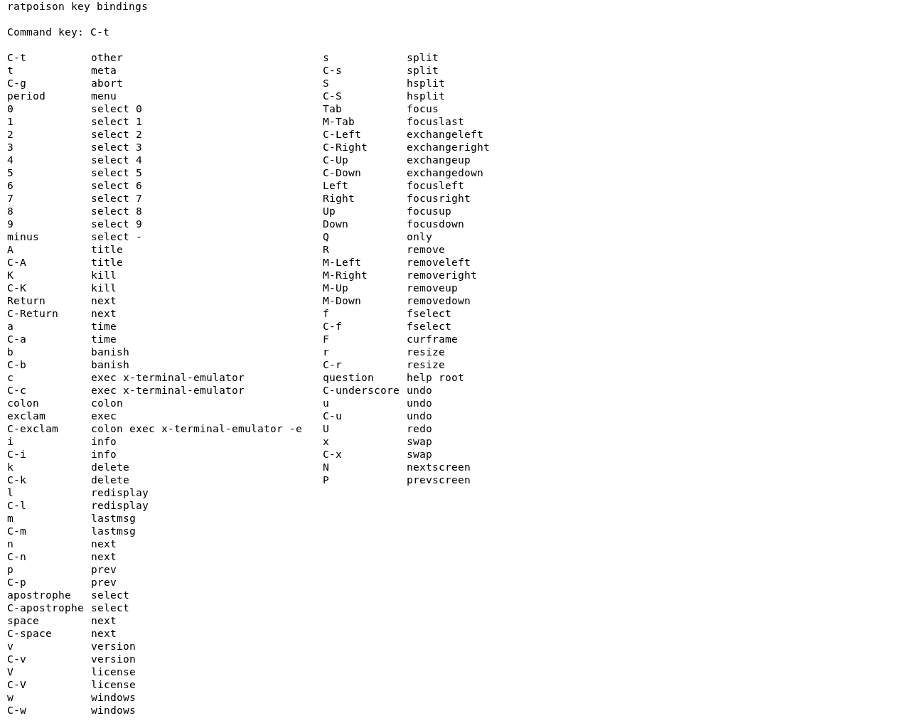

ratpoison
(他的宣传口号是:老鼠药,和老鼠【鼠标?】说再见吧!)
启动起来以后就是一个黑屏幕,右上角有几个英文闪烁了一下,好像是让按ctrl+t,然后按“?”出帮助,按“.”出菜单。 这是按ctrl+t再按“?”后出现的帮助。
试着打开几个程序,程序直接全屏了,然后那快捷键可以切换、可以关闭。不过快捷键没有记住,只能每次都调出帮助然后临时记忆,在去执行。
问题是:没有看见什么布局呀,也没有平铺呀?
知道了,原来是需要先(ctrl+t,s 或者 S)就把屏幕分割开了,再(ctrl+t,f)选择分区,再(ctrl+t,!)输入程序名打开程序(或者(ctrl+t,“.”)调用菜单)。
http://www.nongnu.org/ratpoison/
如果想要取消已经分割的小窗口,就要一步步的(ctrl+t,u)来取消
这个可以支持面板和插件,不过比较麻烦:先手动分割:(ctrl+t,s)分割成上下两块,(ctrl+t,r,方向键)把下面的调成小条,(ctrl+t,f)选择下面的小条,切换到外面的终端shell窗口,继续选择lxpanel,就好了。
其他的也可以先分好小块,再选择他,然后启动。
这个WM完全不支持浮动窗口,如果确实需要浮动窗口,需要(ctrl+t,:)然后输入一个tmpwm XXX命令,XX是另外的一个WM名称(比如openbox或者kwin),暂时把wm换成其他wm,就能浮动了。完成后如果想换回来,需要killall XXX杀死新打开的WM,然后就又回到这种布局状态了。
感觉这个WM还不错,上手快,快捷键顺手。

1,就是他完全不支持浮动,有个弹出对话框(打开、保存之类的),都是不能移动不能调整大小,特别是文档编辑中的查找和替换,如果不能移动,就别扭了。(听说用他打开GIMP会是很怪异的效果,这个我没有尝试)
2,鼠标点击程序窗口不能获得焦点,必须用快捷键来切换才行。
这个WM追求平铺和完全脱离鼠标有点走极端了。

5、'平铺类':
ratpoison
StumpWM
以上两个是纯平铺,没有菜单,没有标题栏,所以不用汉化,配置文件略。
快捷键:ctrl+t,“?”,出现提示。

5、'平铺类':
ratpoison
StumpWM

if [ $CMD1 == 'ratpoison' ] || [ $CMD1 == 'stumpwm' ]; then
echo \# '快捷键' >> ~/kill_auto_wm
echo \# 'Ctrl+t,? 看提示' >> ~/kill_auto_wm
geany ~/kill_auto_wm &
fi
fi
fi
