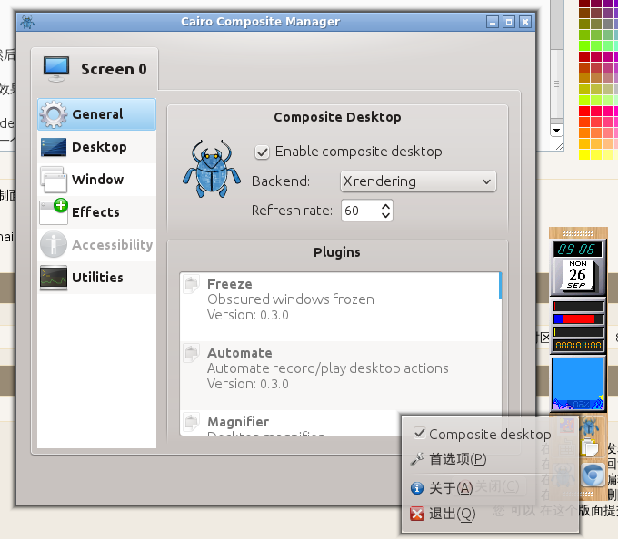

3,配置和使用效果:
启动命令:
cairo-compmgr
效果:启动后系统托盘增加了一个图标,右击图标出现菜单,菜单中选择“首选项”来配置效果。
至于如何配置,我也不会。其实默认效果就可以了。他的主页是:http://cairo-compmgr.tuxfamily.org/
启动后窗口出现了阴影,窗口打开、最大化、最小化等带有动画效果。
发现的BUG
1,我的wharf,在某些情况下,会有图标不显示或显示到错误位置(一排图标中间空出来一个),但是点击那个空白的位置,实际也能打开程序。
2,右键点击wharf的主icon,则这个icon会“消失”,但只是显示问题,实际图标还在那个位置,只是没有显示出来,在那里右键再点击一次,图标就又出来了(这个其实还有用呀!如果图标挡住了网页内容等,右键点击一下就行了)
3,自从某一次次更新系统后,kwin作为窗口管理器时,打开窗口残缺,窗口不能正常显示。
4,fcitx4.1输入法,用论坛里面的新的带透明效果的主题,不透明并且菜单带黑框。
5,fcitx4.1,用传统的主题,则输入的提示框也有特效(阴影、动画),开始输入 和 选字上屏时,提示框出现和消失时“刷刷”的带动画效果,有点晃眼。
经测试发现这个也有很多BUG,所以其实我不怎么推荐他,不过还能用。
