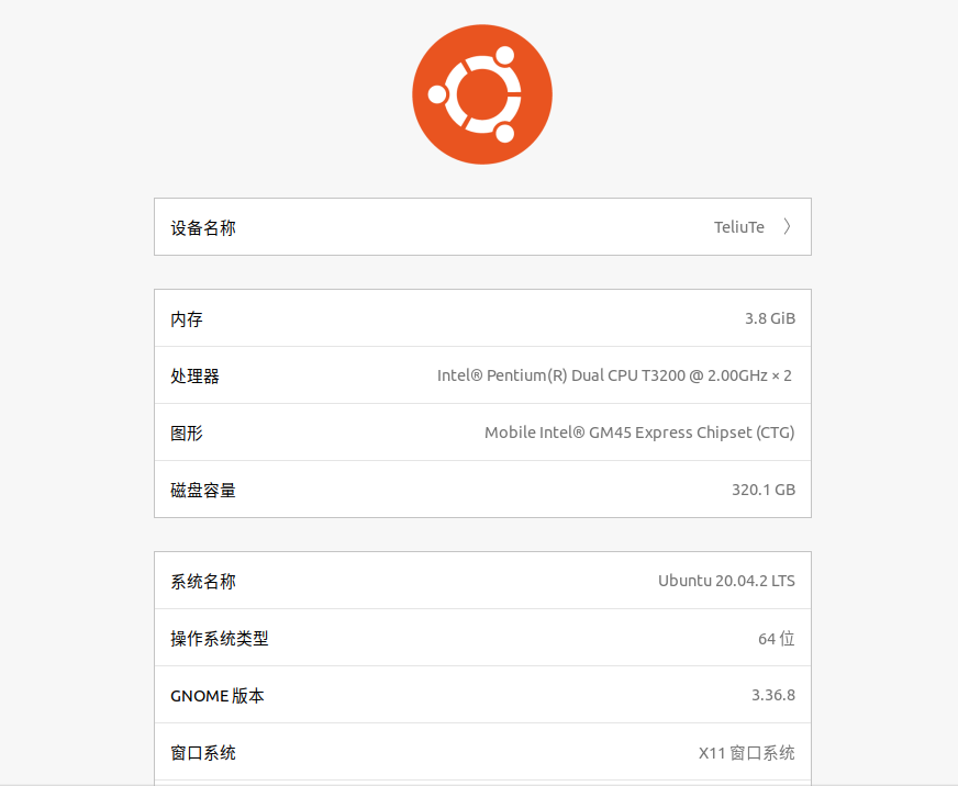

笔记本电脑内存换成4G,昨天又淘一个320G西数黑盘,安装了win7/Ubuntu20.04双系统,不拔网线还是慢的要命,安装界面里的几个skip貌似也没用,还是右上角关闭网络比较快,
iso里的文件名改了,两个引导文件都没有扩展名了,安装方式还是没有变,语言识别方面进步了,直接识别中文,可是重启后进入win7时间又差8个小时,多少年前的问题还没解决
4G内存奔腾双核跑20.04还是吃力,之前2G的时候跑14.04也是,搜了一下20.04的精简帖子很少,有空再折腾一下好了

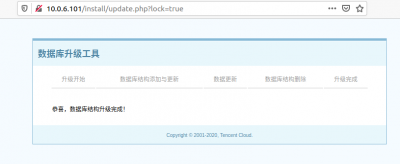

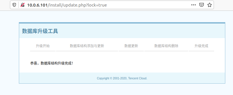

想把服务器里的discuzx升级到3.4,没有显示器用的ssh命令,需要把原来的config、data、uc_server、uc_client文件夹替换掉,
把upload文件夹打包,发现20.04里只有xz没有gz选项,把utility里的update.php复制到upload/install里,用命令行打包 tar -cvpzf upload.tar.gz ./upload/
用ftp传到服务器里,解压出来 tar -xvpzf ./upload.tar.gz -C ./
替换的时候mv出现问题,老是提示目录非空,mv ./upload/* ./htdocs/
试了 -i 、-f 选项还是提示非空,只好用cp命令, /bin/cp -avpf ./upload/* ./htdocs/
要是文件多的话,cp命令就很麻烦了,还是想用mv命令..
执行 teliute.org/install/update.php 按提示删除锁定文件,刷新,等待数据库更新完成
去https://www.dismall.com/thread-957-1-1.html里,下载更新文件 replacedismall.zip,解压放到根目录运行后,进后台应用插件,更新和启用插件

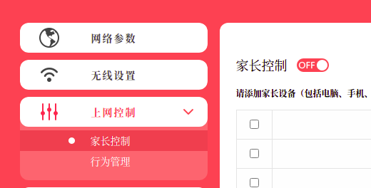

Ubuntu16.04 局域网没问题,有时能上网有时又不能上网,把nm删除,ping自己,ping其他电脑都可用,就是ping不通网关
16.04还是在interfaces里设置,18.04是netplan,貌似有点跟不上了,
eth0也改成enp2s0,改ip改gw改dns改netmask,能试的都试了一遍,还是不行,可是重启一下又能用了,好奇怪。。
后面看有一个帖子说可能是路由上绑定的缘故,进去看了下没绑定,先绑定上,又点了点其他的
原来是在“家长控制”里设了时间段,好久之前设置的,时间长了就给忘记了,关闭,一切正常了

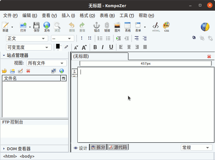

又试了下kompozer,16.04里已经找不到,把之前下载的文件安装一下试试,deb突然不跟软件中心关联了,安装gdebi现在居然要几百兆的依赖,变化真大
试了下Ubuntu20.04里居然可以安装成功,左侧栏里没图标,需要的文件列表如下,KompoZer安装完左侧的收藏栏里不显示图标,貌似18.04就没有了,16.04里还有,不知何故:
