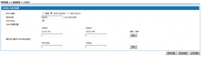

帖子 poloshiao » 2018-02-28 9:20
路由器DHCP默认时间18000秒
1. 指 lease time (租約時間) ?
不知道DHCP是按照什么来分配IP地址的
机房设置固定IP地址
2. 把每一台電腦的網卡 MAC 位址 輸入 路由器設定網頁 並且分配給予固定網址
這樣 每次開機連上 DHCP 都會獲取固定的 IP (應該是重新起算租約時間 )
2-1. 詳見 路由器 設定網頁 使用說明書
2-2. 如果有問題 請提供詳細 路由器 品牌與型號

poloshiao 写了:
路由器DHCP默认时间18000秒
机房设置固定IP地址
多谢解答,18000是租约时间
学生机系统用久了会变慢,每学期要重装一下,云终端虚拟机系统,重新生成MAC也不一样,还得重新绑定,不过绑定要简单许多
路由器在另外一个机房,另一个老师管理,操作起来稍稍有些不便,设定固定IP要省心一些
路由器页面找不到设备名称厂家,只有版本号

帖子 poloshiao » 2018-02-28 12:31
參見附圖
1. 指分配給 固定靜態 IP
2. 指學生電腦網卡 MAC
3. 指該學生電腦網卡要分配給的 固定靜態 IP
3-1. 必須是 在上一個欄位
DHCP 範圍設置 (開始 IP / 結束 IP)
以外的 IP
3-2. 必須是唯一的 不可以重複
4. 設定好 路由器與電腦 都需要 重新啟動
貌似DHCP不能自己释放
5. 試試 dhclient
5-1. sudo dhclient -v -r # Release the current lease and stop the running DHCP client as previously recorded in the PID file.
5-2. dhclient -v -x # Stop the running DHCP client without releasing the current lease.
5-3. 參閱
http://manpages.ubuntu.com/manpages/xen ... ent.8.html
dhclient - Dynamic Host Configuration Protocol Client

帖子 TeliuTe » 2018-02-28 14:23
好的,下次试试路由器的DHCP上绑定mac,学生机的固定IP分配的是:终端盒 10.0.5.1~40,虚拟机系统 10.0.5.201~240,
DHCP动态分配只给了101~199,机房使用大概也就30台机子,本来想着足够了,结果第三个班开始就出现网络连接问号,第四个班出现大量问号,直接影响学习进度
有点奇怪为什么IP不够了,是否是学生机重启一次,就会分配一次IP,
因为输入法的原因,学生首次登录Fedora22用户后,很大几率会提示输入法失败,左下角没有输入条,重启后正常,注销会出现屏幕分辨率错误,因此让学生重启
学生是普通用户,所有需要管理员权限的命令都不能运行,如果dhclient能放在哪个脚本里,关机自动运行到倒是可以
Fedora22开机运行可能还是在rc.local里,关机运行不知道放哪儿?
1. 學生電腦網卡 MAC 請求連線 順序
1-1. 先看看 該 MAC 在固定靜態部份 是否已經登錄 如果有 就依登錄綁定的 IP 分配給 該網卡
1-1-1. 因為 (MAC,IP) 是唯一配對, 所以不存在 IP 被佔用的問題
1-2. 該 MAC 在固定靜態部份 無登錄紀錄 就轉向 DHCP 動態分配範圍 申請配給 動態 IP
1-2-1. 這種 DHCP 動態分配 IP 受到 範圍 或稱 pool 內 尚未被佔用的 IP 數量 的限制
貌似DHCP不能自己释放,上一个班关机了,但是分配的IP地址没释放
1-2-2. http://manpages.ubuntu.com/manpages/xen ... ent.8.html
OPERATION
In order to keep track of leases across system reboots and server restarts, dhclient keeps a list of leases it has been assigned in the dhclient.leases file. On startup, after reading the dhclient.conf file, dhclient reads the dhclient.leases file to refresh its memory about what leases it has been assigned.
1-2-2-1. 保持 租約 預設記錄在 /var/lib/dhcp/dhclient.leases 重開機 仍然有效
1-2-2-2. http://manpages.ubuntu.com/manpages/xen ... ses.5.html
dhclient.leases - DHCP client lease database
2. https://zh.wikipedia.org/wiki/%E4%B8%93 ... 0%E5%9D%80
IPv4私有地址
IP位址區段
10.0.0.0 – 10.255.255.255
IP數量
16,777,216
子網掩碼 (netmask)
10.0.0.0/8 (255.0.0.0)
2-1. 在路由器設定頁 修改 netmask 可以重新劃分 subnet 因而改變可以分配的 IP 數量
需要重新啟動或重新開機 才生效
2-2. 參見
http://unixwiz.net/techtips/netmask-ref.html
netmask
