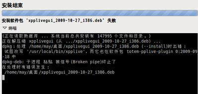

安装
xpplivegui_2009-10-27_i386.deb
出错
原来要先删除 totem-pplive-plugin_2009-09-18_i386.deb

mickeywaley 写了:安装
出错
怎么我删除了也装不了 :em20 :em20
