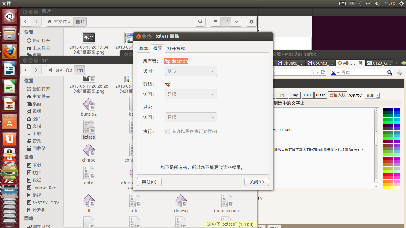

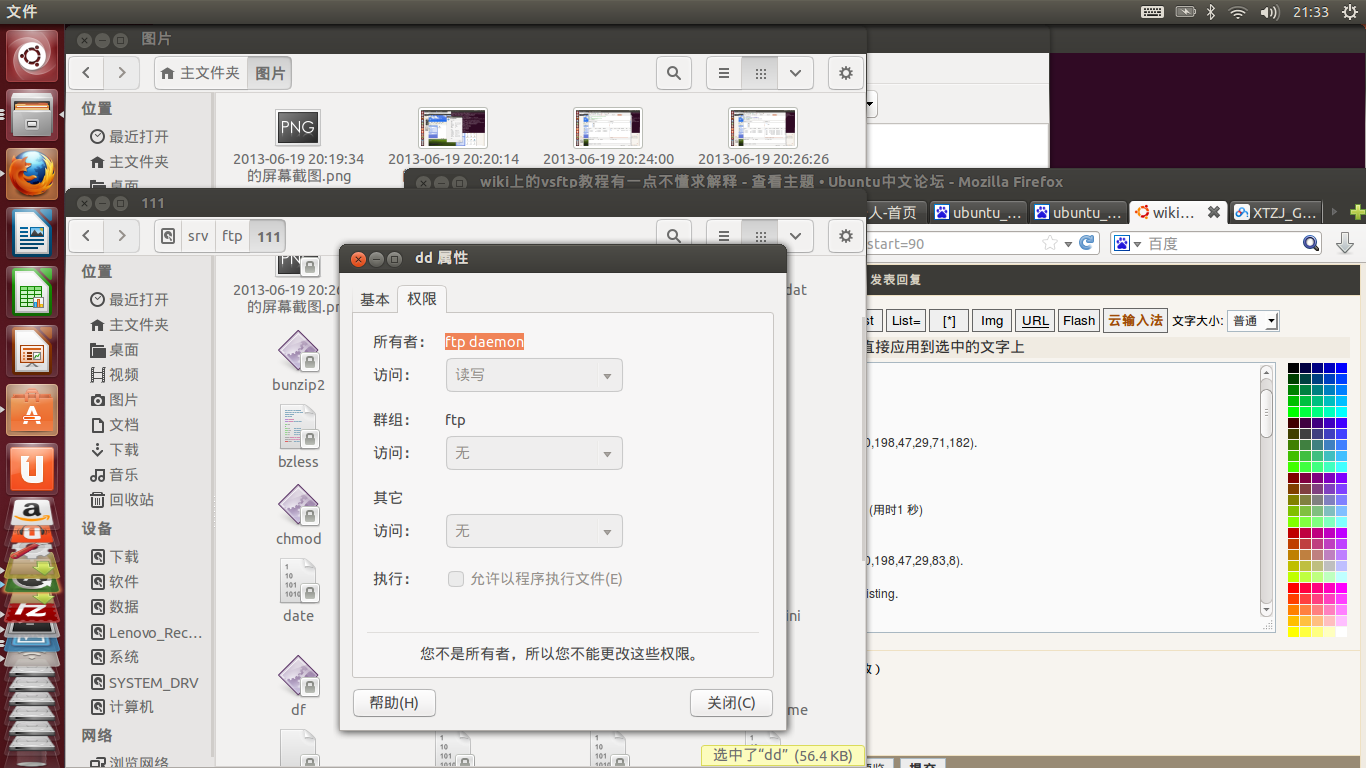

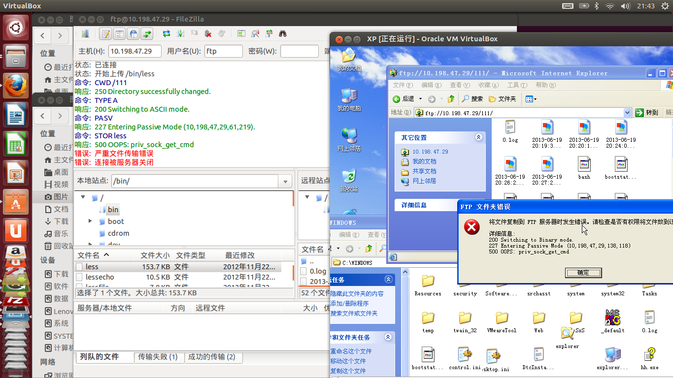

我的配置文件
#chown_uploads=YES
#chown_username=root
这两行是被注释了,不注释的话,上传的文件不能下载

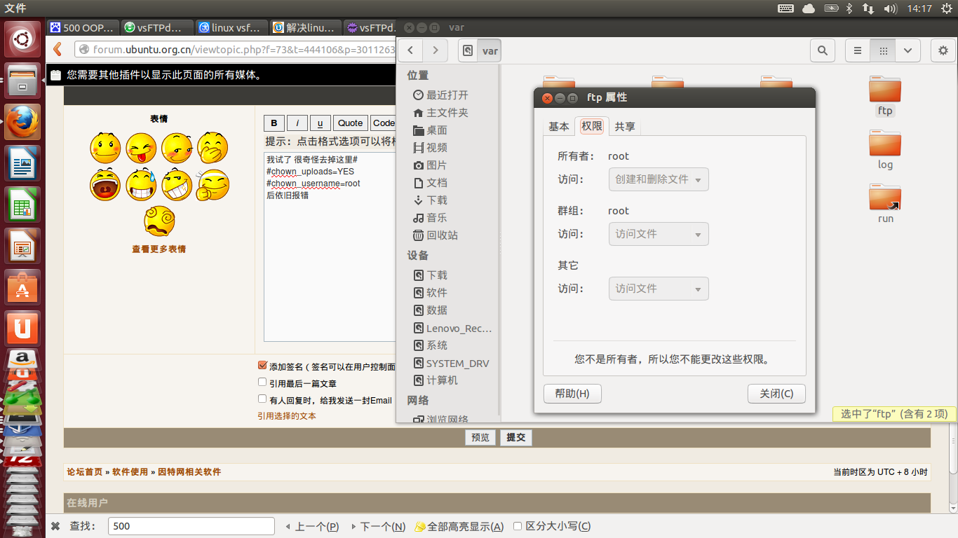

Re: wiki上的vsftp教程有一点不懂求解释
/home/ftp 所有者 和组都 是lengxx 权限 755
/home/ftp/123 所有者和组都是root 权限777

只不过这次更清楚了 如果我不加anon_umask=022
匿名用户能上传但谁都不能下载(包括匿名用户) !在FileZilla中显示该文件权限为r-w-------
FileZilla显示:
上传dd并尝试下载该文件
状态: 开始上传 /bin/dd
命令: PASV
响应: 227 Entering Passive Mode (10,198,47,29,71,182).
命令: STOR dd
响应: 150 Ok to send data.
响应: 226 Transfer complete.
状态: 文件传输成功,传输了 56.4 KB (用时1 秒)
状态: 读取目录列表...
命令: PASV
响应: 227 Entering Passive Mode (10,198,47,29,83,8).
命令: LIST
响应: 150 Here comes the directory listing.
响应: 226 Directory send OK.
状态: 列出目录成功
状态: 开始下载 /111/dd
命令: PASV
响应: 227 Entering Passive Mode (10,198,47,29,111,145).
命令: RETR dd
响应: 550 Failed to open file.
错误: 严重文件传输错误 如果加上anon_umask=022匿名用户可上传可下载 其他人也可以下载 在FileZilla中显示该文件权限为r-w-r--r

状态: 文件传输成功,传输了 1.4 KB (用时1 秒) 如果去掉
#chown_uploads=YES
的#注释
那么就会报错
