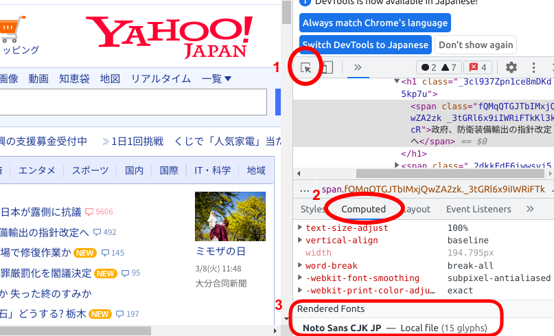

Re: google chrome浏览器的字体
「Rendered Fonts」が「Local file」の場合、fc-listを使用してフォントのディレクトリを取得します
$ fc-list | grep "Noto Sans CJK JP"
/usr/share/fonts/opentype/noto/NotoSansCJK-Regular.ttc: Noto Sans CJK JP:style=Regular
/usr/share/fonts/opentype/noto/NotoSansCJK-Bold.ttc: Noto Sans CJK JP:style=Bold

によってブラウザでF12キーを押し、検査ボタンを使用してテキスト領域を選択します。 Computedタブで、下にスクロールします。

根据这个教导在浏览器上按F12键,使用检查按钮选择文本区域。在Computed选项卡上向下滚动。
如果“Rendered Fonts”是“Local file”,则使用fc-list获取字体目录
