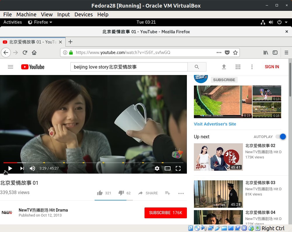

**** 在 Fedora 28 镜像虚拟机里看影视,因为内核已经有 guest additions,看起来非常顺,完全不会觉得是在虚拟机里:
