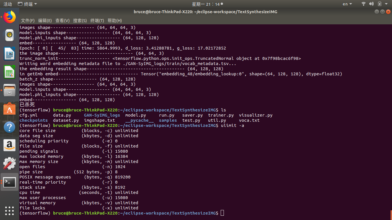

最近在跑一个程序,经常在跑了总进度大约1/40发生“已杀死”但没有生成core文件的情况如图所示。我已经设置了ulimit -c unlimited,配置了core文件的路径。但在对应的目录下就是找不到core文件。
我的系统是ubuntu 18.04LST。内存很小4G
请大神指点,为什么不生成core文件?

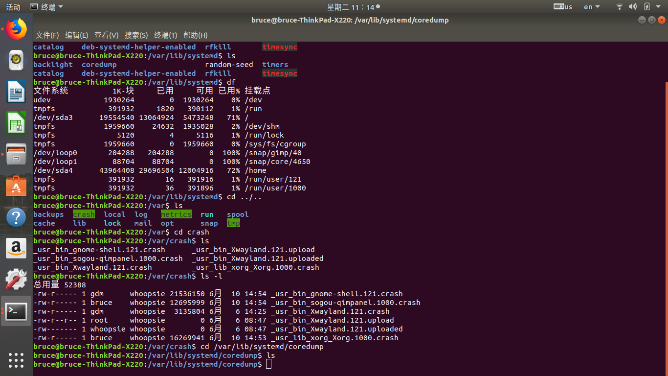

在您提到的目录下没有发现core文件
