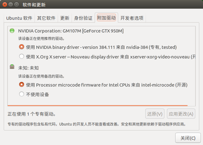

nvidia Optimus 顯卡 需要 linux kernel 及 nvidia-xxx 閉源驅動 相容 或說 相搭
單方面 提昇版本 可能會破壞這種相容相搭關係

4. 建議
如果是 Ubuntu 16.04.3
最新的 Ubuntu 官方支援版本 Linux kernel 4.4
目前最新版本 4.4.0-104-generic
4-1.
https://wiki.ubuntu.com/XenialXerus/Rel ... kernel_4.4
4-2.
https://packages.ubuntu.com/xenial/linu ... 04-generic
4-3. 如果你要使用 Ubuntu 17.04/17.10/18.04 的 kernel 版本 在目前的 16.04 系統
請參見
https://wiki.ubuntu.com/Kernel/RollingL ... ementStack
RollingLTSEnablementStack
4-4. 避免 直接安裝不適合的 kernel 版本
除非你是有興趣體驗或研發
否則不要使用非穩定版本的核心
