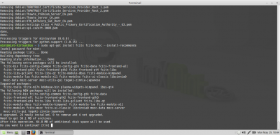

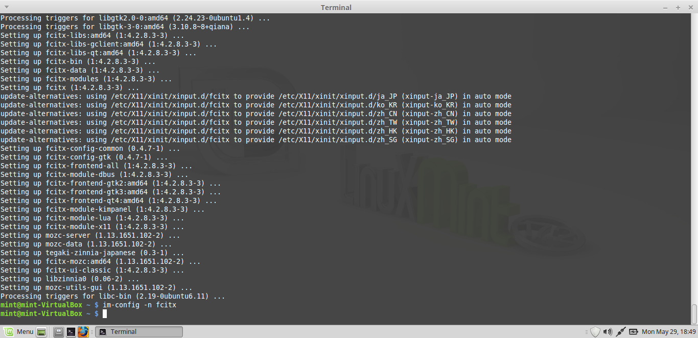

sensei@kana ~ $ sudo apt-get install fcitx fcitx-mozc --install-recommends
パッケージリストを読み込んでいます... 完了
依存関係ツリーを作成しています
状態情報を読み取っています... 完了
以下のパッケージが自動でインストールされましたが、もう必要とされていません:
libclamav6 libnspr4-0d:i386
これを削除するには 'apt-get autoremove' を利用してください。
以下の特別パッケージがインストールされます:
fcitx-bin fcitx-config-common fcitx-config-gtk fcitx-data fcitx-frontend-all
fcitx-frontend-gtk2 fcitx-frontend-gtk3 fcitx-frontend-qt4 fcitx-libs
fcitx-libs-gclient fcitx-libs-qt fcitx-module-dbus fcitx-module-kimpanel
fcitx-module-lua fcitx-module-x11 fcitx-modules fcitx-ui-classic libzinnia0
mozc-data mozc-server mozc-utils-gui tegaki-zinnia-japanese
提案パッケージ:
fcitx-tools fcitx-m17n kdebase-bin plasma-widgets-kimpanel ibus-qt4
以下のパッケージが新たにインストールされます:
fcitx fcitx-bin fcitx-config-common fcitx-config-gtk fcitx-data
fcitx-frontend-all fcitx-frontend-gtk2 fcitx-frontend-gtk3
fcitx-frontend-qt4 fcitx-libs fcitx-libs-gclient fcitx-libs-qt
fcitx-module-dbus fcitx-module-kimpanel fcitx-module-lua fcitx-module-x11
fcitx-modules fcitx-mozc fcitx-ui-classic libzinnia0 mozc-data mozc-server
アップグレード: 0 個、新規インストール: 24 個、削除: 0 個、保留: 29 個。
37.2 MB のアーカイブを取得する必要があります。
この操作後に追加で 67.0 MB のディスク容量が消費されます。
続行しますか? [Y/n] y
中略
libc-bin (2.19-0ubuntu6.11) のトリガを処理しています ...
sensei@kana ~ $ im-config -n fcitx
sensei@kana ~ $ sudo reboot

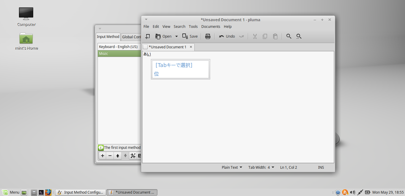

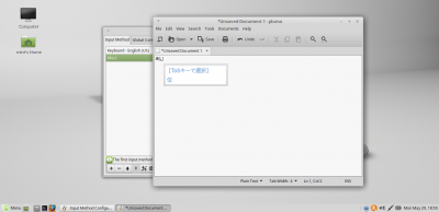

- 帖子: 688
- 注册时间: 2016-06-03 14:39
- 系统: debian11 mate
Re: 安装失败的fcitx-mozc
onlylove様
fcitx-mozc 確認完全可操作
ありがとうございました
谢谢

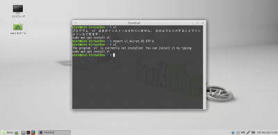

気づいたこと、疑問
我注意到了這一點,問題
1.
複数のハードディスクにmint17.2 with mate desktop environmentのコピーを所持
Hold a copy of mint 17.2 with mate desktop environment on multiple hard disks
今回使用のmintは(japanese locale)
terminal の文字列を貼り付ける時、日本語になってしまう。その時の要不要に応じて、英語日本語を自在に切り替えることは可能でしょうか?
當您粘貼終端的字符串,成為日語。如果在那個時候需要不需要,有沒有可能自由地英語日語之間切換?
2.
ここで、このタイミングで、即座に'apt-get autoremove' を実行するのでしょうか?
Now, at this timing, will you run 'apt-get autoremove' instantly?

- 帖子: 5244
- 注册时间: 2007-01-14 16:23
Re: 安装失败的fcitx-mozc
I am just a bit confused
but if you want terminal show English,there are two ways:

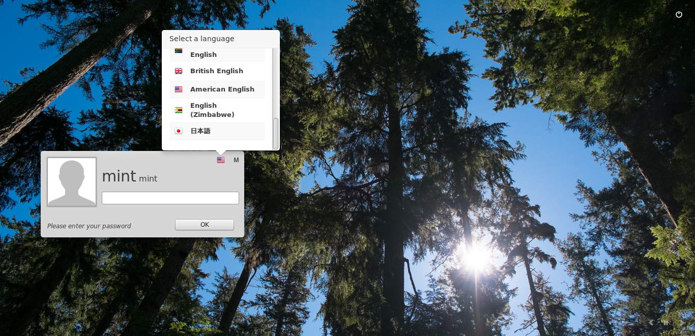

make sure your system have English language support(menu -> control center -> language)
1. change the language at login UI, this will change the system UI to the language you select 2.
export LC_ALL=en_US.UTF-8
about the apt-get autoremove command, I am not suggest a newbie to run that, at least, after run that, confirm what will be uninstalled,(if just that package,it's safe to run) then make the desision(if it ask you to choose), because that some dependency may destroy your system if you just type y to run
