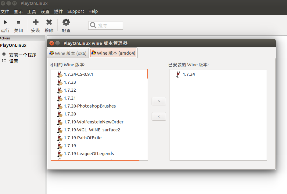

1 先工具 --》管理wine版本 中分别安装X86 和 X64平台下得最新wine
如图 分别下载安装好

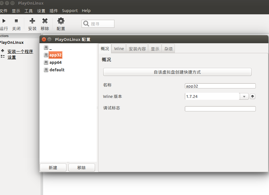

2 配置如图
- 和 default 是默认安装直接生成得 app32 和app64 是配置中新建的 分别选的是不同得32位和64位 同时分别是上步骤新装得最新wine32 和wine64版本

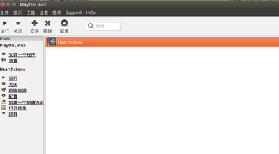

3再根据教程添加快捷方式
如图

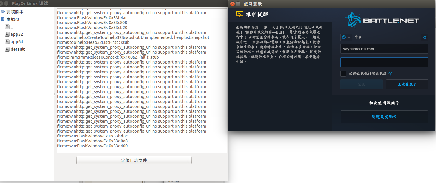

4 点排除故障运行炉石
如图 看到其实和直接命令行运行炉石 wine Hearthstone.exe 中的运行日志是一样得

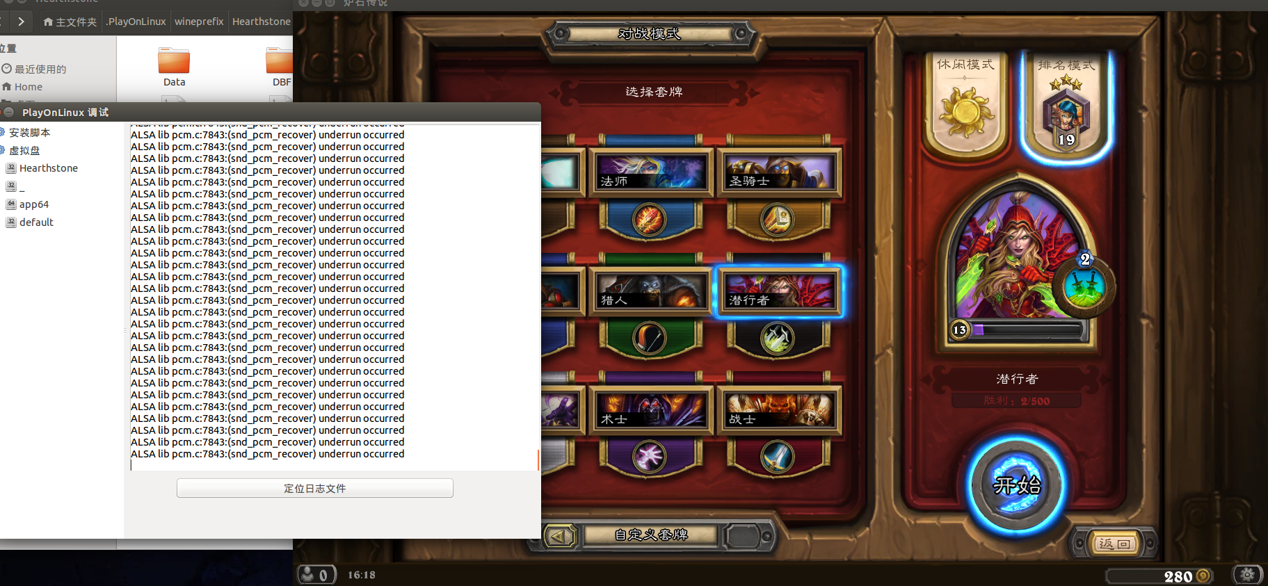

可惜 声卡 alsa应该是声卡在报错。如图
google该错误 找到了一些解决方案
ALSA lib pcm.c:7843:(snd_pcm_recover) underrun occurred

执行后 再用调试模式开启炉石 结果还是报错 声音爆音得厉害。。。
google全球 也没个好得解决方案。。
