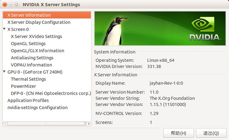

1. gksudo nvidia-settings
每個設定項目 確認一下
然後 重新開機
2. 第一次 使用 gksudo 需要先安裝 gksu 套件
每個設定項目 確認一下
然後 重新開機
- 无 痕
- 帖子: 21
- 注册时间: 2009-10-24 17:49
Re: 开机动画花屏,关机时却正常,是怎么回事呢?
** (gksudo:3742): CRITICAL **: fcntl errorpoloshiao 写了:1. gksudo nvidia-settings
每個設定項目 確認一下
然後 重新開機
** (gksudo:3742): WARNING **: Lock taken by pid: -1. Exiting.

使用这个命令后可以打开设置界面,不过再次打开仍然会报同样错误,需再次使用以上命令方可进入。 这个要怎么设置呢?poloshiao 写了: rm ~/.gksu.lock

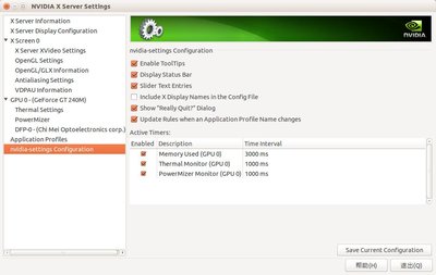

- 帖子: 18279
- 注册时间: 2009-08-04 16:33
每個可以打勾 可以輸入方框 ... 都檢查看看
剛開始 盡量使用 預設值
只有你確定的地方再修改
修改以後 要重開機 才生效
記住某些數字
例如 版本 331.38
剛開始 盡量使用 預設值
只有你確定的地方再修改
修改以後 要重開機 才生效
記住某些數字
例如 版本 331.38
