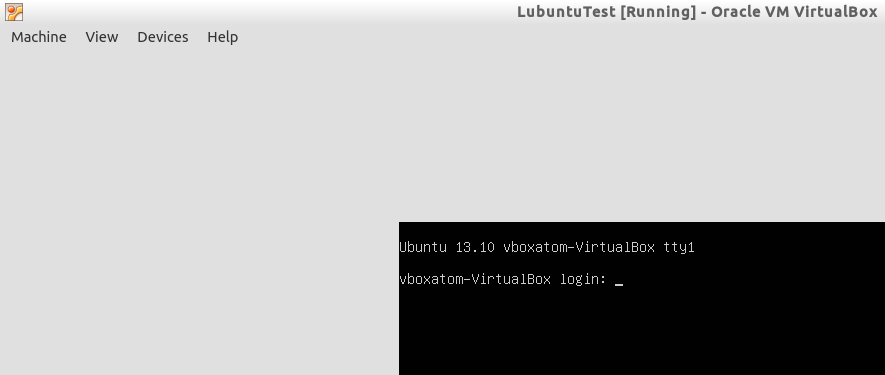

感谢提醒,我试试看文档.
这个看起来完全适应窗口的大小是固定的,如果在虚拟机是tty时调整virtualbox的窗口大小,会有一块空出来,全屏也是这样,只不过全屏时那块空出来的位置会变成黑色的.
1. 你有執行 VBoxLinuxAddition.run 安裝 Guest Additions 嗎
選擇 Seamless windows 功能
參閱 使用說明書
4.5 Seamless windows
2. 另外 你也可以在 開機選單 /boot/grub/grub.cfg 更改 tty1 的 vga=xxx 解析度 來調整 tty1 視窗的大小

虚拟显示器大小:
guest additions ISO已经在虚拟机内安装了.
虚拟屏幕大小在普通GUI系统(如X11,windows等)没问题.
但是在诸如操作系统引导菜单,纯字符界面等大小就固定了.
修改内核启动参数的方法只能是针对linux,无法针对整个虚拟机,比如说引导程序菜单,各类系统恢复程序的应急界面(就是在操作系统启动前运行的恢复界面)等.
还有些情况下,guest OS可能根本无法安装guest additions,但他们同样需要调整屏幕大小.

嗯,仔细看了看,原来scaled模式可以满足我的要求(进入该模式,然后窗口全屏之后很有实机一样的感觉,哈哈)

确实安装的是kbd而非console-tool,但我的lubuntu是13.10,我是直接从lubuntu官网首页,一步步点开网页下载(貌似lubuntu的官网主页中的下载按钮指向的是ubuntu提供的下载服务器)
装上之后是LXDE环境,难道这个发行版分支除了桌面环境,这些套件也不同吗?
