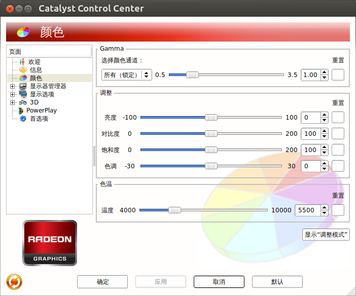

[后记]原来显卡驱动程序里面有直接可以设置色温:
显卡驱动程序里面可以直接设置色温
显卡驱动程序里面可以直接设置色温
