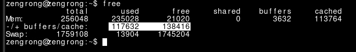

这是刚进入gnome时运行free得到的。
这是刚进入wmii2时运行free得到的。

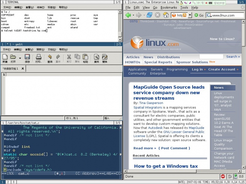

窗口自动排列
窗口自动排列
