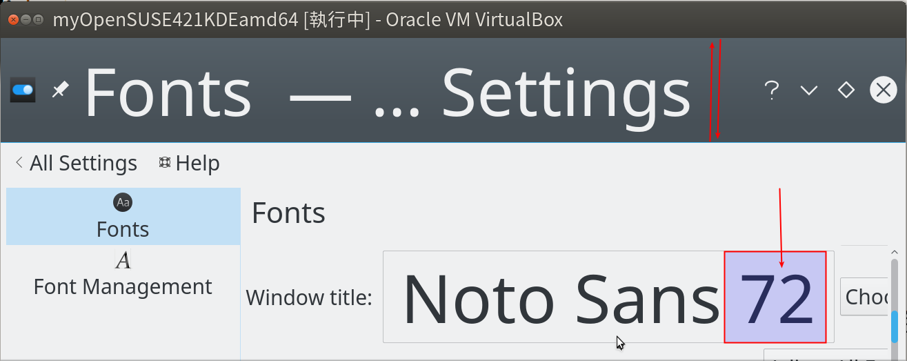

帖子 poloshiao » 2017-01-15 11:55
我想要调整的是上下距离,应该是高度,
system settings / Configure Desktop / Appearance / Fonts / Windows tile
設定不同尺寸字型 titlebar 高度會自動調整合適高度
如果還有需要 請再貼文
效果 參閱下圖 12 字型72 字型
12 字型
12 字型
72 字型
72 字型

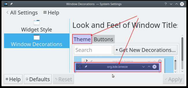

帖子 poloshiao » 2017-01-16 7:27
titlebar可不可以和meaubar合并,就是达到下图所示的效果
menubar ? 诸如:file edit view 之类
你是不是指 Global Menu ?
參閱
https://forums.opensuse.org/showthread. ... ost2781631
You can't.
poloshiao
帖子: 18279
注册时间: 2009-08-04 16:33
Re: opensuse怎么修改顶部菜单栏颜色,求助
帖子 poloshiao » 2017-01-16 7:54
1.titlebar边上的图标(最小化,最大化,关闭)这三个图标允许自己定制吗,就是说我能改吗?
1. 可以 下載/更換 主題
1-1. 參閱
systemsettings / configure desktop / appearance / application style / window decorations
如下圖
1-2. 下載主題舉例
https://store.kde.org/content/show.php/ ... ent=164722
Window Decoration Theme for Plasma Next
兩年前的 不知是否適用
1-3. 如果想自己訂製 可以參閱 1-2 的網站提供的方法
window decorations
window decorations
