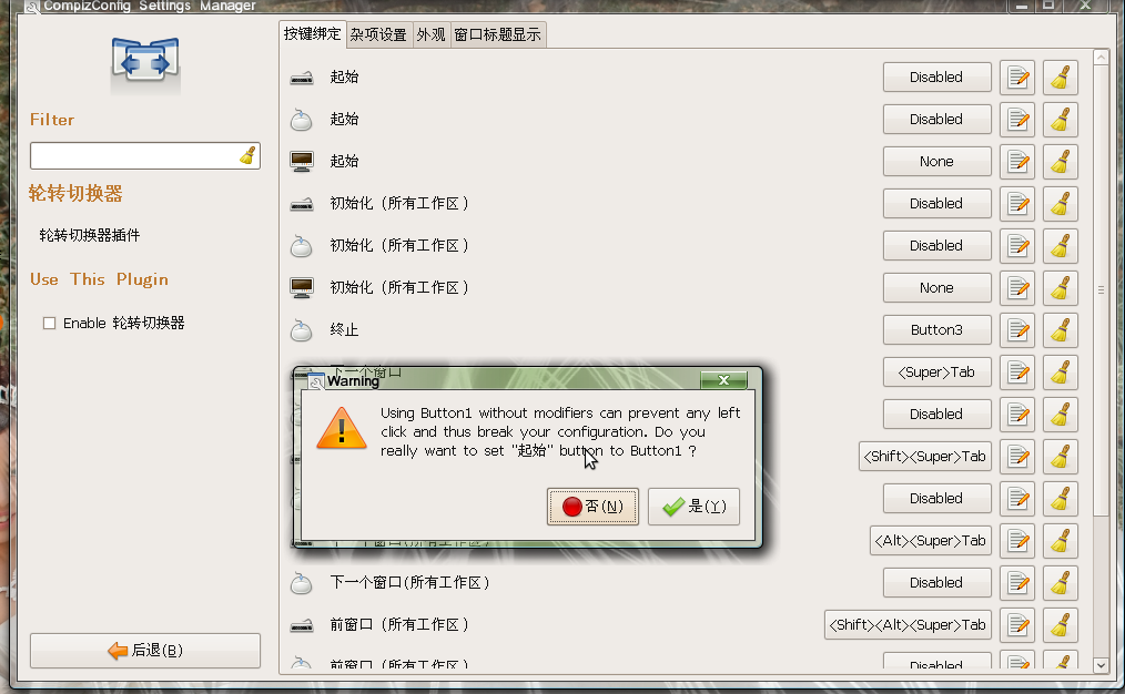

设置3D特效出错,左键不能使用,给怎么修复。
停了特效可以修复,但是一开启就不能用了,只有kill掉compiz.real了

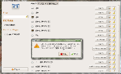

我也遇到的问题。主要是3D设置的问题。是快捷键设置跟系统某些东西有冲突。反正鼠标是不能用了。左键只有在弹出快捷菜单时能用。点击任务栏的图标没有任何反应。只有右键能用。
我泡了3小时论坛。只依靠右键。试了无数方法,终于解决了。。。。。。。。。
只能用键盘操作:
1.ALT+F1 弹出任务栏的菜单。。。用快捷方式卸掉系统里面的compiz(advanced destop effect setting)
2.杀掉compiz-real进程
命令:1)查看当前有哪些进程
ps -A
2)中止一个进程
kill 进程号(就是ps -A中的第一列的数字)
或者 killall 进程名
3)强制中止一个进程(在上面进程中止不成功的时候使用)
kill -9 进程号
或者 killall -9 进程名
4)图形方式中止一个程序
xkill 出现骷髅标志的鼠标,点击需要中止的程序即可
3。重新启动
4。重新安装compiz(advanced destop effect setting)
这次事件告诉我::::记住下次不要乱改默认的3D启动快捷键的设置
