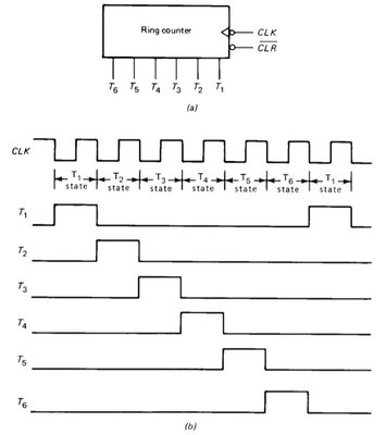

首先回顾一下我们讲过环状计数器。
环状计数器有六输出线。
T = T6T5T4T3T2T1
计算机开始运行的时候。六根线的值是:
T = 000001
最右边一根是高电平,其余五根都是低电平。然后根据时钟脉冲的变化。会依次变化为
T = 000010
T = 000100
T = 001000
T = 010000
T = 100000
一个循环完成。又回到000001。开始下一个循环。

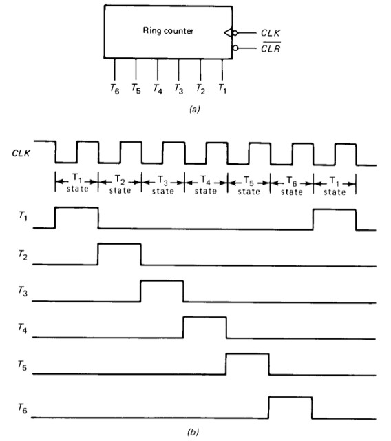

看图:
(a)图中标有Ring counter方块就是一个环状计数器。一个CLK时钟脉冲输入端,一个CLR清零端。然后就是T6~T1共六根输出线。
(b)图中最上面是CLK代表时钟脉冲线上高低电平状况。凸起来的部份是高电平,凹下去的地方是低电平。随时间变化。对应下面的T1~T6是输出端六根线的高电平低电平状况。
T1端在T1时间段是高电平。其余的T2~T6五个时间状都是低电平。经过五个时间段的低电平之后,又会变为高电平。
T2端在T2时间段是高电平。以此类推。每一个时间段总会有一根线是高电平,而且只有一根线是高电平。
每一根线上高电平持续的时间等于时钟脉冲两个下降沿之间的间隔时间。触发器让时间脉冲的延时的功能我们以前详细讲过。
每一条指令的取指令过程和执行过程就在这六个时间段中完成。我们这次讲的取指令过程在T1~T3三个时间段完成。取指令之后,接着就是指令执行过程。
注意时钟脉冲的上升沿,也就是由低电平转到高电平的那个时刻是发生在每个时间段的正中间。

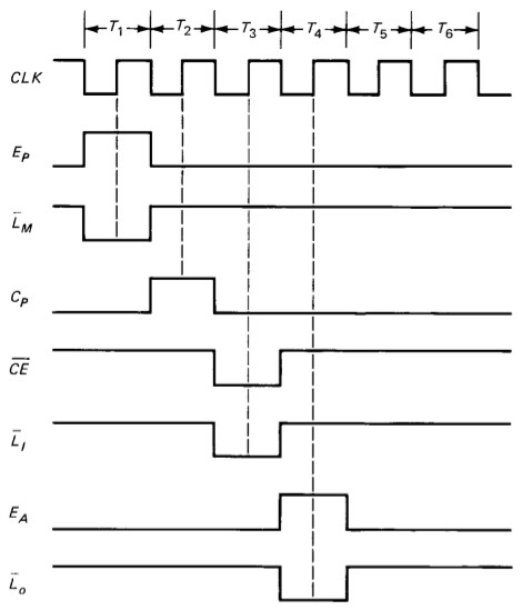

取地址时间段
T1时间段称为取地址时间段。在这个时间段要完成的工作是把程序计数器(PC)中的值传到内存地址寄存器(MAR)。
看图:
里面有a、b、c三个图。分别对应表示T1、T2、T3三个不同时间段中计算机各部份工作的状态。
我们先看(a)图。也就是T1时间段。涂黑的部份代表在这个时间段中不工作的部份。白的部份就代表工作部份。在T1时间段中PC单元工作,PC和数据总线的连接线工作,数据总线工作,数据总线和MAR之间的连接线工作,MAR单元工作,CON单元工作,CON的输出线工作。其余的涂黑的单元都不工作。
在取地址时间段,EPLM端要激活。也就是PC的控制端EP打开,PC中的数据就会放到数据总线上。LM激活。MAR中就可以存入来自数据总线上数据。其余无关的各部份都要处于非激活状态。这样就完成了PC中的内存地址数据转移到MAR中的工作。这个时间控制单元的12根输出线上的值是:
注意EP是1值,放PC的数据到数据总线。LM是0值,载入数据到MAR寄存器。这些控制端在不同电平下的功能我们以前都讲过。
增值时间段
(b)图中表示的时间段。也就是T2时间段。在这个时间段要完成的工作是把程序计数器中的值加1。这个时间段控制单元的输出端会根据环状计数器随时间变化而导致输出端值变化相应发生改变。大家可以研究一下控制阵列的图,了解这个变化如何产生。控制单元的12个输出端的值自动变为
CP变为1值,被激活。从(b)图中看到MAR也涂黑了。注意MAR的载入数据控制端LM现在是1值。数据总线也涂黑了。程序计数器增值不用数据总线。
内存时间段
也就是T3时间段。在这个时间段要完成的工作是把内存(RAM)中相应地址中存储的指令送到指令寄存器(IR)中。看(c)图。在这个时间段只有两个控制端要被激活,CELI。控制单元的12根线的输出值为:
看图中相关的白色部份。MAR中已经有程序计数器中的内存地址值。根据这个内存地址值就知道取内存中的哪一条指令。激活CE端,内存中的相应存储单元的数据就会放到数据总线上。LI激活,指令寄存器(IR)中的值就会变得和数据总线上的数据一样。注意这个时间段指令寄存器(IR)的两个输出端都是涂黑的。指令寄存器中的指令在这个时间段并不影响数据总线和控制单元。
通过这三个时间段。内存中预先存储的程序中的指令顺利到达指令寄存器。完成了取指令过程。
注意在T1时间段中,首先控制单元令到EPLM被激活。有时钟脉冲控制的部件是在时钟脉冲的上升沿时刻被激发。在环状计数器的图(b)中我们知道时钟脉冲的上升沿是发生在时间段的正中间。也就是在这个时间段的中间时刻。MAR的值才会变得和程序计数器PC的值一样。
在增值时间段,CP是唯一被激活的控制端。这个控制端的值也是令到程序计数器(PC)中的值在时钟脉冲的上升沿时发生改变,加1。
在内存时间段,内存(RAM)中的数据(也就是我们事先编好的程序中的指令)会通过数据总线令到指令寄存器的值发生改变。也需要在时间脉冲的上升沿,指令寄存器才能载入内存(RAM)中的值。
下次我们接着讲T4~T6时间发生的事情。也就是指令执行过程。指令执行过程,不仅需要根据不同时间段,控制各部件做不同的工作;而且要根据指令的不同,要让计算机在各个时间作不同的工作。

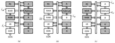

(a)表示在T4时间段参与工作的单元。控制单元的十二根输出控制线中,只有EILM被激活。其它的控制线都是非激活状态。
(b)表示在T5时间段工作的单元。CELA变为低电平。表示内存(RAM)中由MAR指定的地址区中存储的内容会被载入累加器(A)
(c)表示T6时间段工作的单元。其实是没有任何单元工作。称为无操作时间段。英文是nop(no op),意思是no operation(无操作)。T6时间段在LDA指令执行时属于nop。

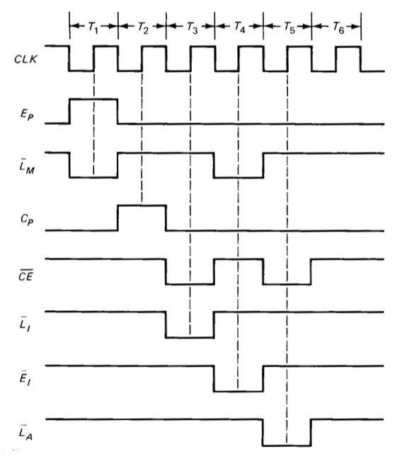

下面这个图是波形图。表示取指令过程和LDA指令的执行过程。
在T1时间段EPLM被激活。在时间段的正中间是时钟脉冲的上升沿。这个时刻程序计数器中的内容被载入MAR。在T2时间段,CP被激活;程序计数器中的值在时钟脉冲的上升沿自增1。在T3时间段CELI被激活。相关内存地址中的内容被送入指令寄存器(IR)。在LDA指令执行的时候,T4时间段LMEI被激活。指令寄存器中指令地址区的值被送入MAR。在T5时间段,CELA被激活。内存(RAM)中的相应地址中的数据在时钟脉冲的上升沿被送入累加器(A)。T6时间段在LDA指令时是无操作时间段nop。

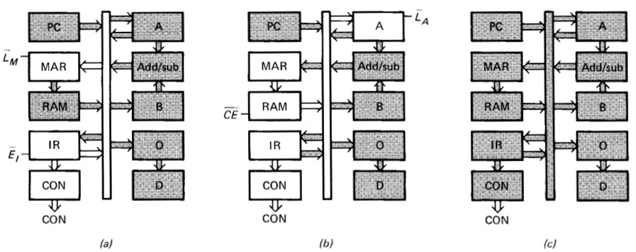

图(a)是T4时间段,可以看到EILM被激活。指令寄存器(IR)工作,向下箭头激活,输出指令区内容到控制阵列(CON);向右箭头激活,输出地址区数据到数据总线。MAR通过数据总线接收这个地址。
T5时间段,看图(b)。CELB被激活。内存(RAM)根据MAR在T4时间段获得的地址,把相应的地址中存取的数据放到数据总线上面。LB把B寄存器的载入功能打开。在时钟脉冲的上升沿到来的时刻,数据总线上的数据就会被存入B寄存器中。
T6时间段,看图(c)。EULA被激活。在时钟脉冲的上升沿到来的时刻,也就是这个时间段的正中间,加减器(Add/sub)的计算结果会通过数据总线改变累加器(A)的值。
注意在这个时间段,累加器中预先存储的值会做为被加数参与加减器(Add/sub)的运算,和B寄存器中的值一起决定加减器(Add/sub)输出到数据总线的结果。而且累加器中的值还要变为这个结果。如何在一个时间段中完成这个工作,还能避免线路上数据冲突,我们以前讲过。
加减器(Add/sub)是不受时钟脉冲控制的电路。只要输入端改变,输出端值会马上改变。累加器(A)是受时钟脉冲控制的电路。当T6时间段到来的时候。由于加减器(Add/sub)的输出端中其实已经在B寄存器中载入数据的时刻就发生了改变。只是现在EU在T6时间段变为高电平后,打开了加减器(Add/sub)和数据总线的连接。把这个结果放到了数据总线上。虽然累加器(A)的载入控制线LA也打开了。但由于累加器(A)受时钟脉冲控制。累加器(A)中存储的值不会马上发生改。要等到时钟脉冲的上升沿到来的时候,也就是T6时间段的中间时刻。数据总线上的值才会进入累加器(A)中,替换原来的值。由于加减器不受时钟脉冲控制,累加器中的新值会马上改变加减器的输出端结果。但累加器(A)不会马上受影响,要等到下一时钟脉冲上升沿到来才会发生改变。这样就避免了累加器(A)被多次循环改变造成的混乱。

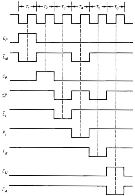

看下面这个ADD指令执行时6个时间段的波形图。
最上面是有规律上下波动的时钟脉冲,分为6个时间段。下面对应由控制单元(CON)决定的输出端各个控制线上在不同时间段高低电平的波动状况。T1~T3时间段载入指令到指令寄存器(IR)。以前讲过。每个时间段中的虚线。对应的就是时钟脉冲的上升沿到来的时刻。虚线刚好对准的是各个控制线上被激活时间段波形的正中间。例如在T6时间段。EU被激活,是高电平,高电平波形凸起。虚线对准凸起波形的正中间。LA被激活状态是低电平,低电平波形凹下去。虚线对准的是凹下去波形的正中间。

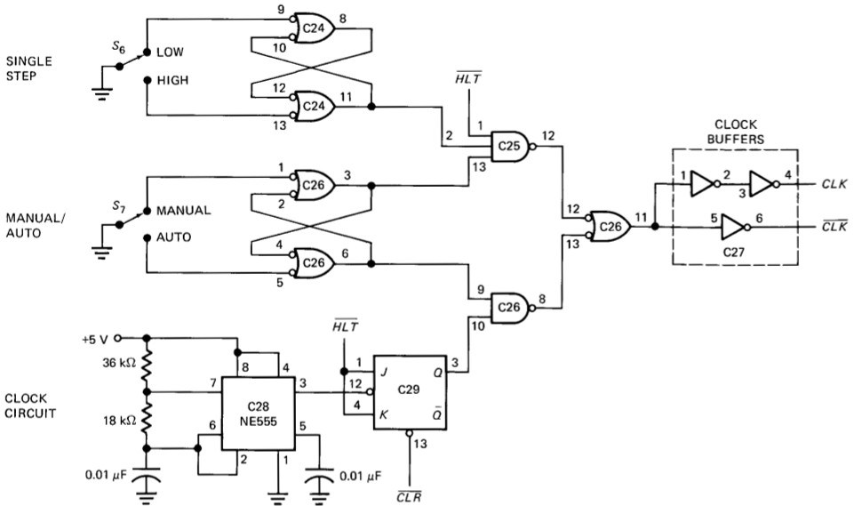

看图:
图很复杂。先看最上面写有SINGLE STEP的部份。编号为S6的就是这个单步(SINGLE STEP)弹跳开关。这个开关影响到一根输出线,它连接到编号为C25的有三个输入端的与门电路。单步弹跳开关是用来调试计算机的。不只是调试软件,也可以调试硬件。可以通过单步执行,调试检查每一条指令执行过程中每一个T时间段时的状态。如果买到各种电子元件把这个计算机组好了。执行过程中有问题。可以通过这个单步弹跳开关调试发现到底是哪一步执行发生错误。最后找到是哪一个元件接错了,或者没接好,在哪一步导致了错误结果。
手动、自动弹跳开关
还是看上面那个图。中间写有MANUAL/AUTO的部份。标有S7的开关就是手动、自动弹跳开关。这个开关和前面讲的两个弹跳开关不同。按下之后,会保持住按下去的状况。再按一次,弹回来,保持弹起来状态。
这个S7开关弹起来,保持指向上面MANUAL。计算机就处于手动状态。可以令到图中最右边给计算提供时钟脉冲信号的CLK和CLK输出端按上面单步弹跳开关提供的高电平、低电平脉冲,按一下单步弹跳开关,执行一个步骤。让计算机慢慢地一步一步工作。
如果S7开关按下去,保持指向AUTO端。计算就处于自动状态。CLK和CLK端的就按下面CLOCK CIRCUIT部份的时钟脉冲发生器产生的每秒上千次的高、低电平脉冲,让计算机高速执行程序,完成相应的工作。
时钟缓冲器
看图最右边用虚线框起来的写有CLOCK BUFFERS的就是时钟缓冲器。元件标号为C27。把一根提供时钟脉冲的输入线分为CLK和CLK两根线。给所有需要时钟脉冲的元件提供时钟脉冲信号。注意这个元件要选择大功率的,后面接它的元件的要选择小功率的。如果不匹配,接的元件过多,可能会烧坏电子元件。
时钟电路
看图中最下面写有CLOCK CIRCUIT的部分。
这个部份就是产生自动时钟脉冲的东西。标有C28 NE555的就是著名的555定时器。如果有兴趣仔细研究。大家可以轻松地在网上搜索到详细介绍它的资料。它的作用就是产生高速振荡的时钟脉冲。就是图中标号为3的那根输出线。这根线上提供2-kHz的时钟脉冲。接到一个编号为C29的JK触发器的时钟脉冲输入端。也就是标号为12的那个输入端。标号为1、4的JK端接入的是HLT。HLT指令解码后那根线就接到这里。可以起到停步时钟脉的作用。这个JK触发器起到把时钟脉冲频率减半后,在标号为3输出端Q输出。Q端提供的时钟脉冲就只有1-KHz。然后接入一个编号为C26的与门电路。C26另一输入端接手动、自动弹跳开关的一个输出端。可以用来中断自动时钟脉冲在输出端8的信号。这样就可以切换到单步执行。
注意还有一个HLT接的是单步弹跳开关那头,标有C25的与门电路。用来中断提供所有需要时钟脉冲信号的元件的CLK和CLK线上的时钟脉冲信号。
