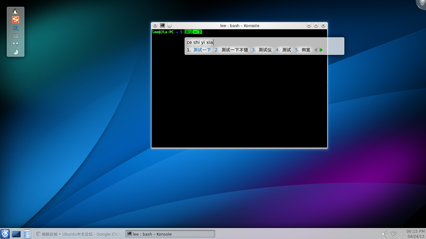

在此送给大家一张我用KDE 4.10+plasma-widget-kimpanel+搜狗输入法的效果图,很不错,我觉得超越Windows了。
