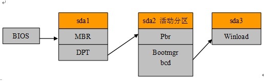

回顾windows7的引导启动过程:
1、开机后,运行BIOS,从硬盘的第一个分区读取主引导记录MBR,MBR读取DPT(分区表),从中找出活动的主分区。本机中活动主分区是sda2。一块硬盘只有一个活动主分区,windows7中将隐藏分区设置为活动主分区。
2、读取活动主分区的PBR(分区引导记录,也叫Pbr)。PBR再搜寻该分区内的启动管理器文件BOOTMGR,在BOOTMGR被找到后,控制权就交给了BOOTMGR。
3、 BOOTMGR读取\boot\bcd文件(Boot Configuration Data,“启动配置数据”)。windwows7下的bcd文件就相当于xp下的boot.ini文件,如果存在着多个操作系统并且选择操作系统的等待时间不为0的话,这时就会显示多操作系统的选择界面。
4、在我们选择启动windows7后,BOOTMGR就会去启动盘寻找 windows\system32\winload.exe,然后通过winload.exe加载windows7内核,从而启动整个windows7系统。
可以把这个过程简单地概括为:BIOS-->MBR-->DPT-->pbr--> Bootmgr-->bcd-->Winload.exe-->内核加载 -->整个windows7系统。
图2 win7引导过程

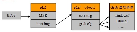

图3 ubuntu的引导 ubuntu可以用Grub引导,在ubuntu9.10以后的安装版本都用Grub2,以下描述简称为Grub。Grub默认启动引导程序安装在硬盘第一分区的MBR,而Grub的MBR就是把引导文件boot.img写入MBR。启动时根据MBR提供的信息找到linux启动分区/boot,加载Grub的核心core.img和配置文件grub.cfg。在grub.cfg中实现多系统引导。
从这里可以看出,Grub引导时,改写了原来windows7的MBR。因此,如果某些原因,导致开机后不能加载Grub,则windows7和ubuntu两个系统都不能进入,这可是非常危险的。据说ubuntu10.04安装Grub引导是存在一个BUG,可能导致无法引导情况发生。

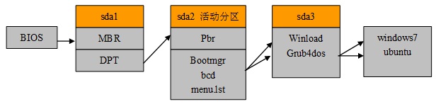

经过几次折腾,决定用Grub4dos来实现多系统引导,其过程图如下:
图4 Grub4dos引导过程
与windows7的引导过程一样,BIOS->MBR->DPT->Pbr->Bootmgr->bcd。到此需要在bcd中配置两个引导:windows7和Grub4dos。启动windows7的过程与前面所述一致,启动Grub4dos后,装载Grub4dos,产生引导菜单,可引导windows7和ubuntu,引导菜单的配置由menu.lst指定,menu.lst放置在sda2中。这样不破坏windows7的MBR,保持原系统的引导过程,比较安全。

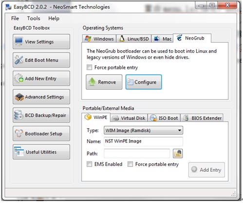

这种方式最重要步骤是配置bcd,可以用bcdedit程序来设置,比较麻烦。这里介绍一个windows程序EasyBCD比较方便。EasyBCD 2.02下载地址:

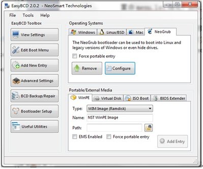

step4: 运行EasyBCD2.02,按“Add New Entry”,选择NeoGrub,按下面的Configure,出现menu.lst,编辑Grub4dos启动菜单项。这里给出我的menu.lst
title Ubuntu Linux 2.6.32-24-generic-pae (Chinese mode)
root (hd0,7) # /dev/sda8
kernel /vmlinuz-2.6.32-24-generic-pae root=UUID=0c10efa6-fcbe-4993-ab58-9c171e3800e1 ro quiet splash
initrd /initrd.img-2.6.32-24-generic-pae
title Ubuntu Linux 2.6.32-24-generic-pae (Chinese recovery)
root (hd0,7)
kernel /vmlinuz-2.6.32-24-generic-pae root=UUID=0c10efa6-fcbe-4993-ab58-9c171e3800e1 ro single
title Grub2
root (hd0,7)
kernel /grub/core.img root=UUID=0c10efa6-fcbe-4993-ab58-9c171e3800e1 ro single
这里面有三个ubuntu选项,正常模式、修复模式和linux的Grub2,其中Grub2可以取消。
我的linux分区中,专门划分出引导分区 /boot,在第八分区(sda8),而在grub4dos中,这个分区是(hd0,7),内核是 vmlinuz-2.6.32-24-generic-pae,根文件的分区标识为=0c10efa6-fcbe-4993-ab58-9c171e3800e1,这可以从linux 分区 /boot/grub/grub.cfg文件中找到,初始化程序是initrd.img-2.6.32-24-generic-pae。内核与初始化程序都可以从/boot分区中找到。
同样地,title Grub2是加载Grub内核,内核放置在/boot/grub/core.img。
step5: 选Bootloader Setup,在BMR configuration options中选 Install the windowsVista/7 Bootloader to the MBR,按write MBR。其实这一步可以不做,这实际是写windows7的MBR到硬盘中,保证windows7的引导过程。
step6: 关闭EasyBCD,这样就给bcd配置了两个启动项,windows7和NeoGrub Bootloader。

回顾windows7的引导启动过程:
图2 win7引导过程
ubuntu的启动引导过程
图4 Grub4dos引导过程
root (hd0,7)
title Grub2
root (hd0,7)
