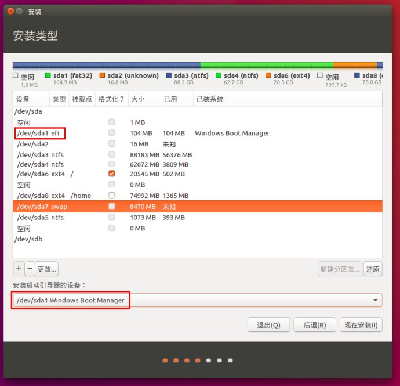

接着开始安装UBT,在分区一步,20G空间给"/", 80G给"home",SSD空间有限,分配这些空间给UBT也够用了。特别注意的是“启动器”要安装在“sda1”也就是原来WIN系统的“efi”分区!其他安装步骤和一般无异,一路回车,没有如何出错提示,顺利安装完毕!关闭电脑!拔下Live USB。重启电脑。

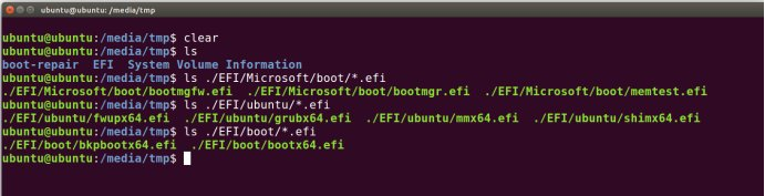

我们可以看到,这里有一个EFI目录,其下分别有"boot"、"ubuntu"、"Microsoft"三个子目录,分别内含bootx64.efi、bkpbootx64.efi; grubx64.efi、fwupx64.efi、mmx64.efi、shimx64.efi;bootmgfw.efi、bootmgr.efi、memtest.efi。我们知道WIN系统正常启动是执行bootmgfw.efi,现在UBT正常安装后,启动还是进入WIN系统,说明系统没有执行UBT的grubx64.efi

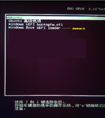

这个时候我们已经成功用UBT的启动文件,覆盖了WIN的启动文件。重启电脑,我们熟悉的GRUB菜单出现了!
经过测试,我们可以正常打开UBT了,而且GRUB也自动认出了WIN10系统,你选第四项¨windows Boot UEFI Loader¨就进入WIN10系统啦!
这个菜单和你的不一样?是的,我修改过这个菜单把我不需要的项目删除了,你也可以通过修改/etc/grub.d/25_custom来实现,当然最后别忘记¨update-grub¨。

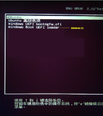

关机,拔下Live USB,再开机,呵呵双系统菜单又回来了!小样,想溜走?没门!

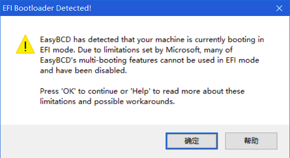

aerowolf 写了: 其次,在Windows10中安装EasyBCD,直接添加Linux引导记录。注意,“驱动器”项设置为Linux所在分区。
这样就可以在Windows10的引导菜单中选择启动Ubuntu,Ubuntu就完全不会“干扰”Windows。
奇怪,我尝试¨EasyBCD¨时却不让安装。见上图2,不知道什么原因 :Cry
