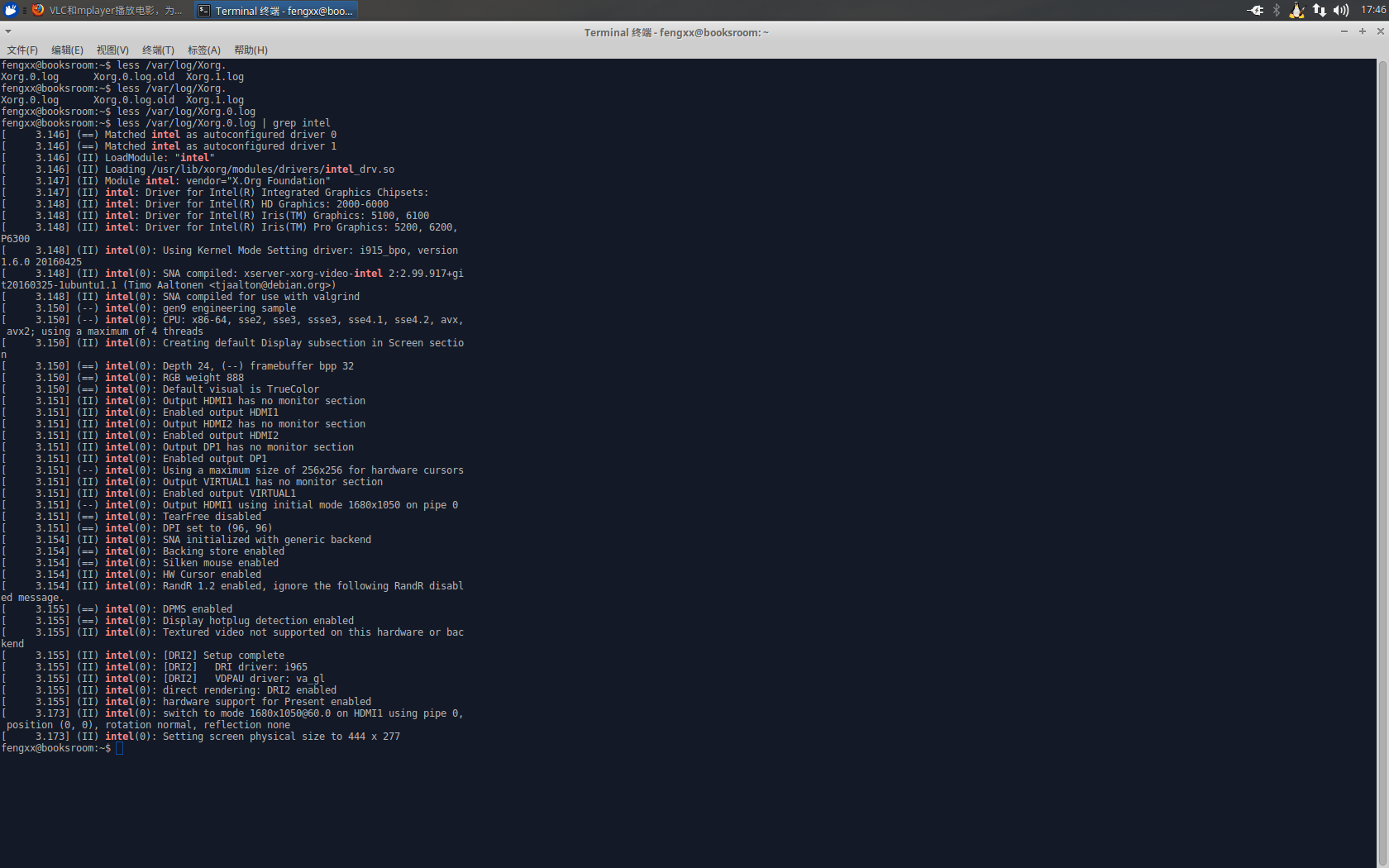

你的显卡驱动可能使用了VGA驱动,检查你的 /var/log/Xorg.log.0 ,如果没有 intel 驱动,重新设定显卡驱动。

Re: VLC和mplayer播放电影,为什么影片只能看原尺寸?
情况如下图,现在是用DVI线连接显示器,buntutu 写了:你的显卡驱动可能使用了VGA驱动,检查你的 /var/log/Xorg.log.0 ,如果没有 intel 驱动,重新设定显卡驱动。
请问我要怎样重新设定显卡驱动呢?
谢谢

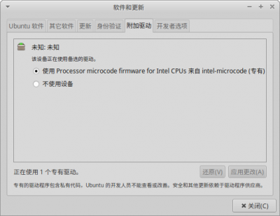

有个比较晕的问题,VLC取消加速视频输出选项后,恢复正常,
但是smplayer没这个选项哦,所以问题依然,而我习惯了使用smplayer。
是不是需要安装显卡驱动之类呀??

2.sudo ubuntu-drivers devices
== cpu-microcode.py ==
driver : intel-microcode - distro non-free
是不是需要安装显卡驱动之类呀??

smplayer -> Options -> Preferences -> General -> Video -> Output driver:
按照上面的说法,vlc 取消硬件加速,问题消失,说明可能 vdpau 驱动有问题。那么 smplayer 可以选用 xv 或者 gl 系列的输出设备。
