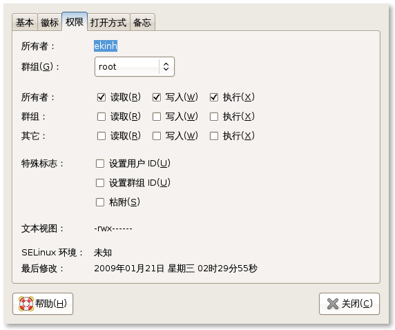

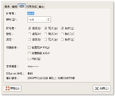

根据你的做法,我能成功通过U盘(当然如果MMC卡+读卡器也算U盘的话)启动,但是遇到了一个问题,就是在引导启动的时候grub可以正常加载运行,但是在选择进入引导的系统(如U盘上的WINPE或LINUX的ISO文件)的时候提示不能找到所需的文件,经测试通过电脑启动引导进入该U盘中的上述两种系统都没有问题.....所以我怀疑应该是权限设置问题,但不知道怎么解决,希望各位能帮忙看看,谢谢
附上截图
为了方便各位分析,再附上一张WINPE.IM_权限截图
随便再说明一下,该文件在U盘上,在通过电脑重启引导过程中能正常加载
附上截图

真机启动没有问题,已经测试过了,所以应该跟menu.lst文件的配置没有太大的关系,用虚拟机启动无法找到相关文件muzuiget 写了:在虚拟机启动还是在真机启动?提示找不到文件是不是在grub提示找不到文件?把你的menu.lst贴上来

可能是硬盘顺序不同了,在虚拟机挂了2个硬盘吧,第二个闪盘你要进入命令行运行ekinh 写了:真机启动没有问题,已经测试过了,所以应该跟menu.lst文件的配置没有太大的关系,用虚拟机启动无法找到相关文件muzuiget 写了:在虚拟机启动还是在真机启动?提示找不到文件是不是在grub提示找不到文件?把你的menu.lst贴上来
root (hd1,0)
- ekinh
- 帖子: 17
- 注册时间: 2007-10-30 23:27
Re: VirtualBox从USB设备启动方法
谢谢大家的帮忙muzuiget 写了:可能是硬盘顺序不同了,在虚拟机挂了2个硬盘吧,第二个闪盘你要进入命令行运行ekinh 写了:真机启动没有问题,已经测试过了,所以应该跟menu.lst文件的配置没有太大的关系,用虚拟机启动无法找到相关文件muzuiget 写了:在虚拟机启动还是在真机启动?提示找不到文件是不是在grub提示找不到文件?把你的menu.lst贴上来不然grub还是启动你第一个硬盘里的文件代码: 全选
root (hd1,0)

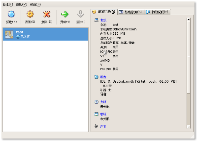

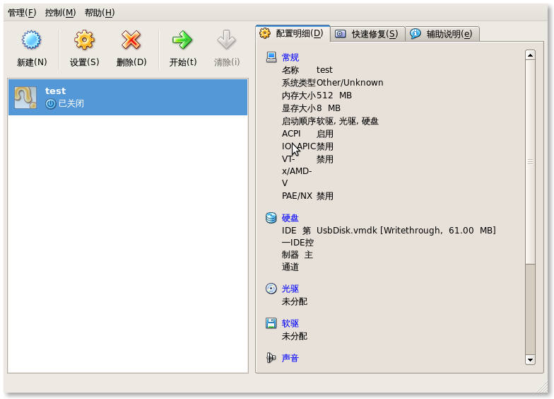

可问题在于我虚拟机里面只虚拟了一个硬盘,下图可看见虚拟硬盘的设置情况
并且因为我的U盘是采用HDD模式格式化的引导盘,所以无论我计算机有几个硬盘,开机引导时U盘会被默认引导为(hd0,0)这个通过测试在真机引导启动时是这样的,当然虚拟机因为将U盘模拟成硬盘引导启动,所以U盘必须必须设置为第一控制器主盘才能正常引导启动,这是我测试的结果。所以问题应该不是在硬盘设置上面,并且在menu.lst文件里面也没有指定哪个硬盘的文件。如下为我menu.lst文件里面两项相关启动的内容
