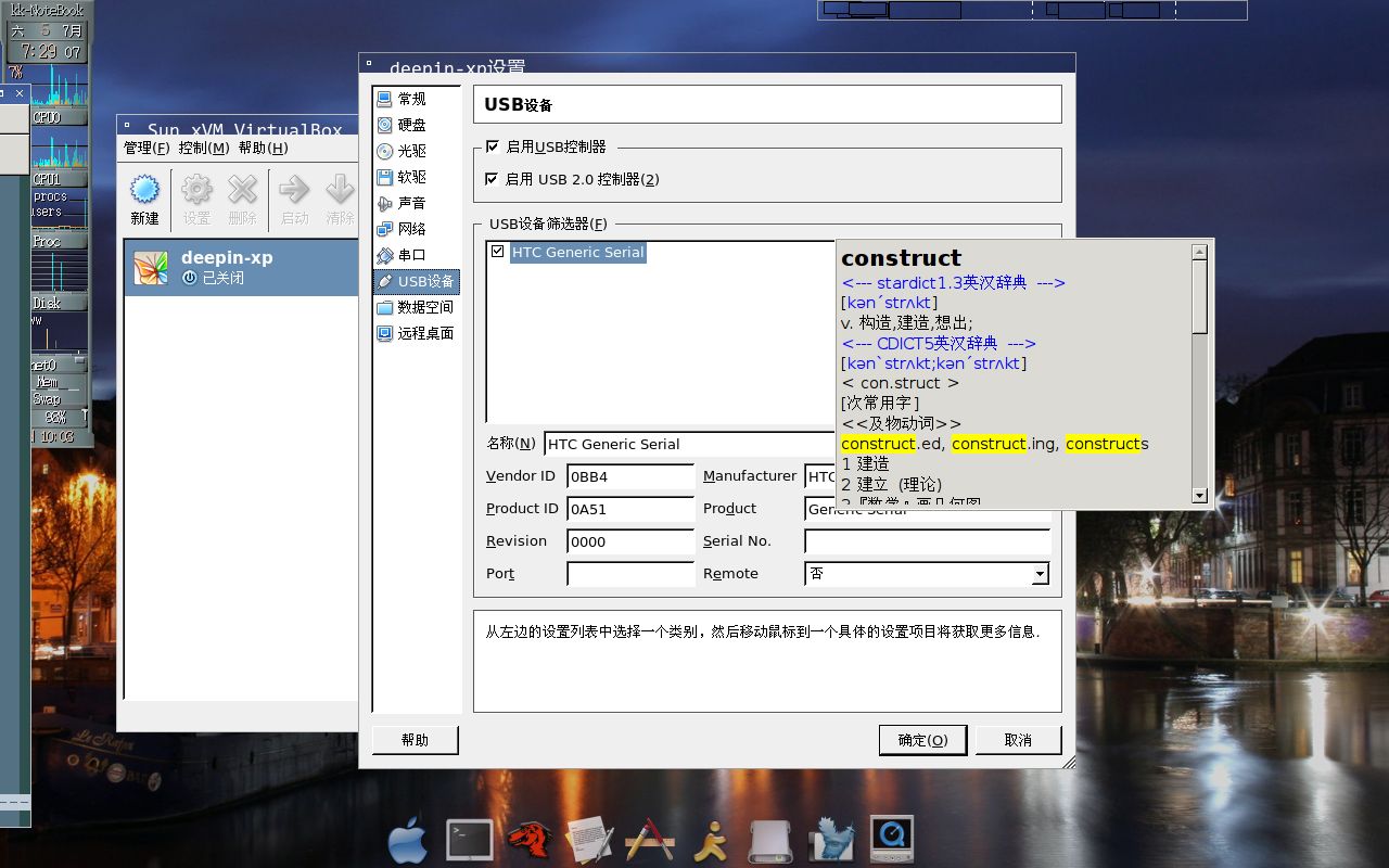

读卡器我晕,不算USB设备的吧?
希望UBUNTU的手机早点出来,哈。
附件:
文件注释: ubuntu系统本身无法识别该usb设备,就像我的多普达手机,但vbox里的xp装了驱动,就能识别。
