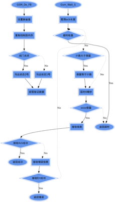

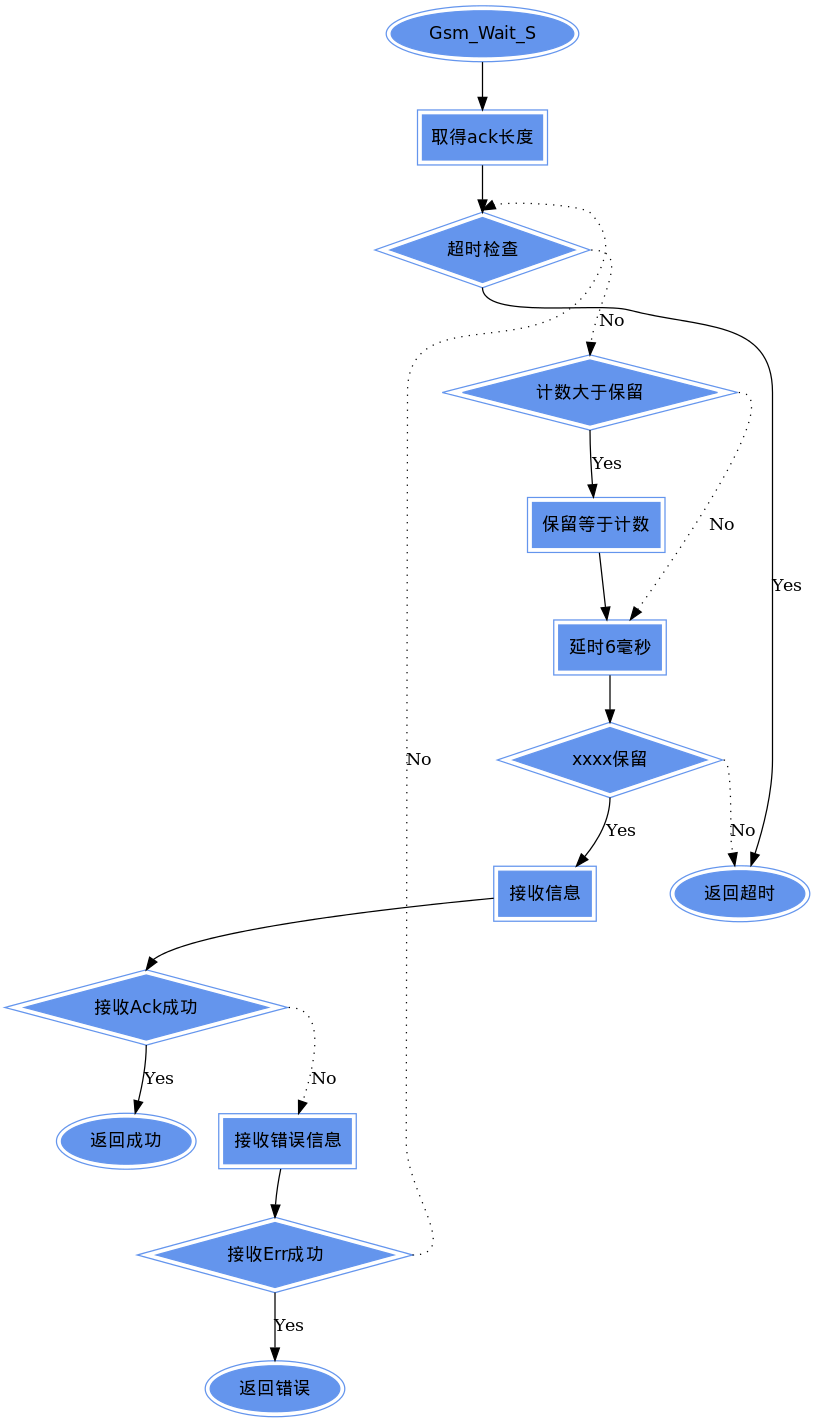

实际测试。发现不方便写。增加一种符号。
>表示返回,就是return。
另外,条件判断 ?: 的写法,可以省略:的某一边,表示缺省继续向下走。方便些。
条件判断的 diamond,强制了 yes 下方/ No 右方/ 入口 上方。图像显得有些怪。
测试例子
代码:
uchar Gsm_Wait_S(uchar *ack,uchar timeout)
/// Gsm_Wait_S
   uchar a=0;
   uchar leng=0;
   uchar oldint;
//   if(timeout==0)return ACK_OK;
   leng=get_strlen(ack); ///取得ack长度
   while(timeout--)   //等待接收完毕///超时检查?>返回超时
      if(U6RecCount>oldint)oldint=U6RecCount; ///计数大于保留?保留等于计数
      delay_1ms(6); ///延时6毫秒
      if(U6RecCount==oldint) ///xxxx保留?:>返回超时
         a=find_arr(GSM_RT,U6RecCount,ack,leng); ///接收信息
         if(a==SUCCESS){return SUCCESS;} ///接收Ack成功?>返回成功
         a=find_arr(GSM_RT,U6RecCount,GSM_ERROR,sizeof(GSM_ERROR)-1);
         ///接收错误信息
         if(a==SUCCESS)return ACK_ERROR;///接收Err成功?>返回错误
   } ///超时检查
   return ACK_TIMEOUT;///>返回超时

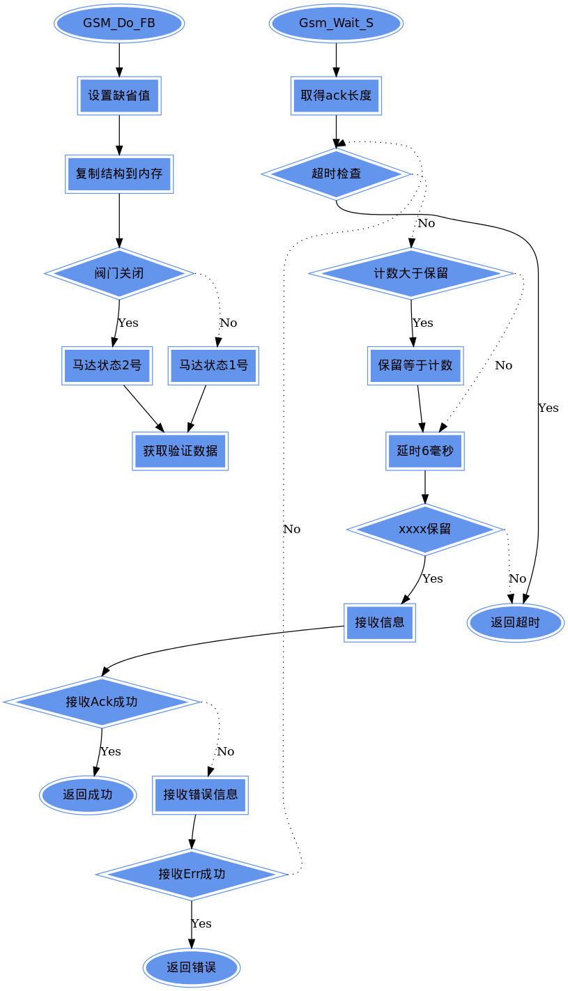

差不多可以了。
