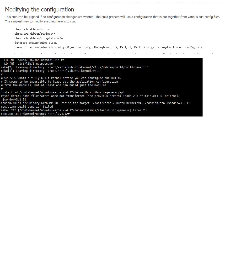

我下了内核源码和一个debian的目录(包含rules,control等)
我直接使用make的方式来编译是没问题的
但是使用debian/rules binary的方式来编译总是会遇到各种问题
应该是需要修改一些配置,但是又无从下手,请问有关于利用debian框架制作kernel deb包的说明文档吗?

其实我也不太想关心内部原理,但是编译过程出错,就不得不去了解内部的原理
我找了篇ubuntu官方制作kernel deb包的文档,按照上面的流程来操作,也会有同样的问题

我的经验是直接从 kernel.org 下载上游官方包然后运行make deb-pkg直接编译就出来deb包了
当然"linux_source/.config"的内容要替换成发行版的"/boot/config-*"
