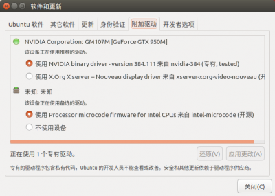

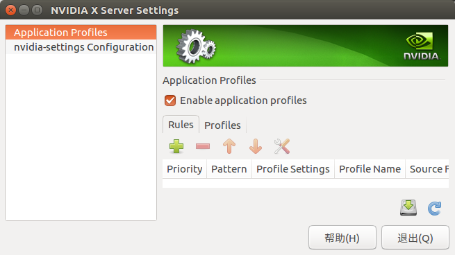

驱动如图,安装了nvidia384,并且禁用了nouveau.
nvidia-settings如图:没有n卡项

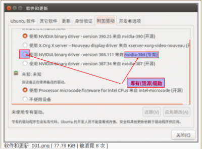

選裝項目 可以試試
sudo apt install intel-microcode
或者 點選安裝
參見 附圖
1. 安裝 gksu 套件
sudo apt install gksu
2. 按下 alt + F2
出現 輸入框
輸入
gksudo nvidia-settings
看看 與
是否相同
2. 如果是登入 unity 桌面 也可以直接在 終端機 執行

poloshiao 写了:
1. 安裝 gksu 套件
2. 按下 alt + F2
出現 輸入框
輸入
看看 與
是否相同
你好,已安装,并重启。与NVIDIA X Server Settings_002.png 完全一致。

3. 目前作用中驅動是 開源驅動 nouveau

1. 具有 Optimus 功能
2. 需要安裝閉源驅動 nvidia
configuration: driver=nouveau latency=0
4. nvidia-settings 係搭配閉源驅動 nvidia-xxx, xxx 指版本代碼
你好,2018.02.10。
0,已禁用 nouveau, 命令 “lsmod | grep nouveau” 无返回信息;
1,更新驱动为 NVIDIA-390 + inter-microcode 如图
但 nvidia-smi:未找到命令
nvidia-settings, gksudo nvidia-settings 返回依然与 NVIDIA X Server Settings_002.png 完全一致。

1. 目前 沒有合適的顯卡驅動作用中
2. 試試
nvidia-384 專有 (閉源)
見下圖
2-1. http://www.nvidia.com.tw/Download/drive ... /128769/tw
Linux x64 (AMD64/EM64T) Display Driver
版本: 384.111
產品支援清單
GeForce 900M Series (Notebooks):
..., GeForce GTX 950M,...
2-2. nvidia-390, nvidia-387 (開源)
並不是來自 Ubuntu 官方套件庫 ?

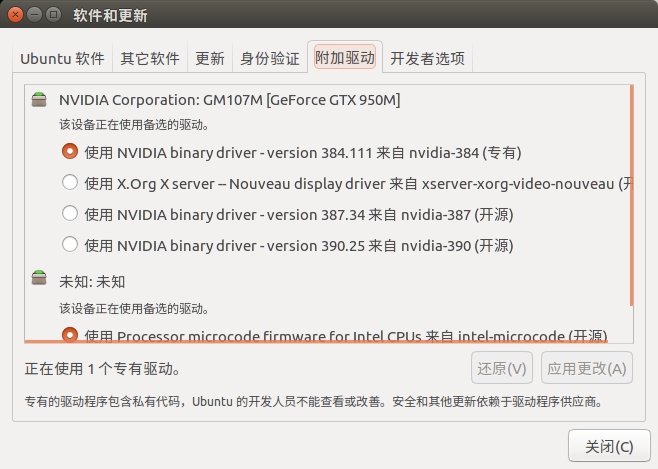

驱动已变更为 384 如图,
390为 ubuntu-drivers devices 的 recommended.
nvidia-smi:未找到命令
nvidia-settings:返回无变化

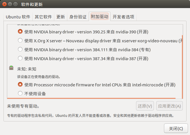

https://packages.ubuntu.com/search?suit ... chon=names
Ubuntu 官方套件庫 沒有 nvidia-390
猜測 你加了 某些 ppa 套件庫
是否支援 nvidia-settings ?
待確認
