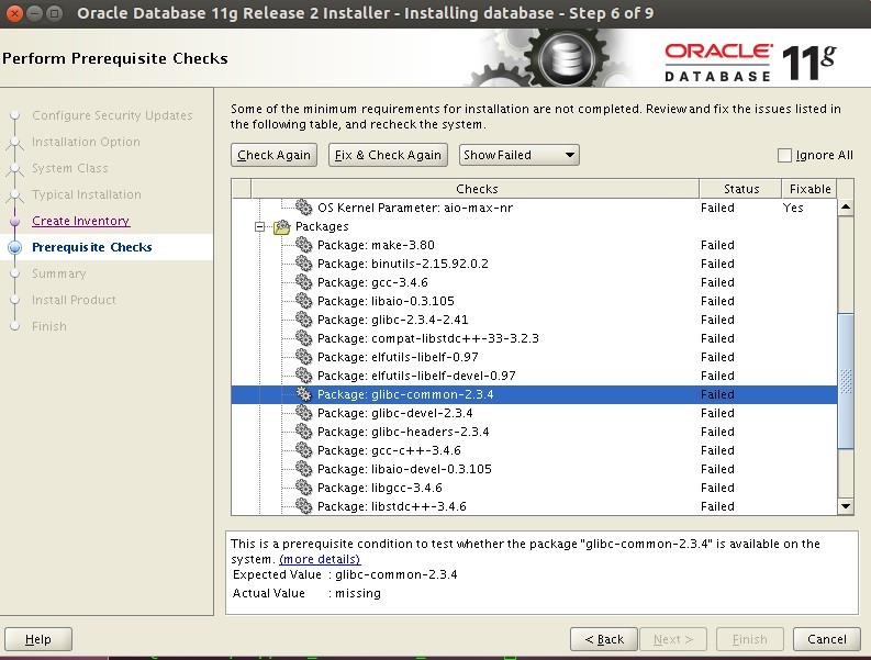

lichun19960112 写了:
这些依赖库源里面没有?

Re: Ubuntu 12.04 安装 Oracle 11G 小计
帖子 wnryp » 2012-08-30 11:48
这些包源里没有~~

跟10楼的哥们碰到的情况一样, 实际上那些都存在的, 无赖,全部讲usr中的直接链接到bin中, 还是无法检测通过. 后来发现当rpm -qa 查找的时候,确实不存在, 难不成oracle安装的时候check时参照rpm的扫描结果?!

我在安装的时候,其它的先决条件都可以通过修改参数或者设置把oracle的检查蒙混过去,可是这些包明明都是存在的,oracle检查的时候,结果却是missing,一直搞不明白是怎么回事。
另外,我的ubuntu是安装在VMWARE里的,原来以为是这个原因,但后来想想,应该不是的,有哪位大神能明白这是怎么回事么...

recruits 写了:与楼上有同样的疑惑
再补充一点,我的make是4.0,不知道是不是必须要使用oracle提示的那个版本...

:em11 参考楼主提供的参考资料,安装成功,原文有启动脚本等,很方便.
检查依赖的时候,那些包都安装过了,还是会提示,全部忽略即可

lichun19960112 写了:
这些依赖库源里面没有?
目测要sudo apt-get install build-essential
oracle不会自动装,自己用包管理
还有缺的就开个synaptic照着提示一个一个搜然后装上
