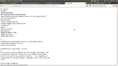

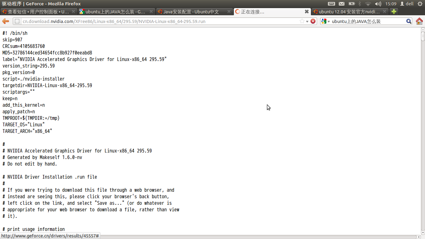

下驱动时出现这个是肿么了 :em06
本人配置
DELL 15R
cpu i3 2310 显卡NV525 1G 内存4G
附件:
what.png [ 129.86 KiB | 被浏览 53564 次 ]
