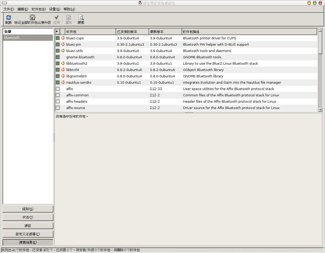

1.先安装13楼附件图片中的软件

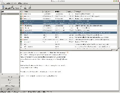

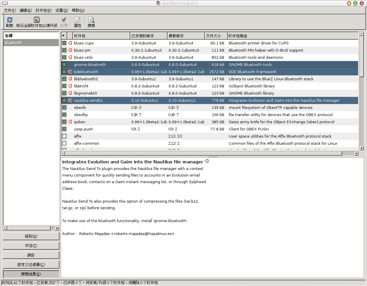

1 安装必要软件,见图1
我装的软件列表可以参考下,有些用不着,但我没空去一一测试,全图形界面进行蓝牙操作,只要在新立得中把有颜色的三个装上就行
这三个程序中有一个是个qt程序,对于讨厌qt的朋友,可以用7和13楼的方法去做。
我自己不是狂热分子,并不排斥qt,在这里特别提出不装qt的图形解决之道,在7和13楼,我试过可行,希望坚决不装qt和kde的朋友注意下。

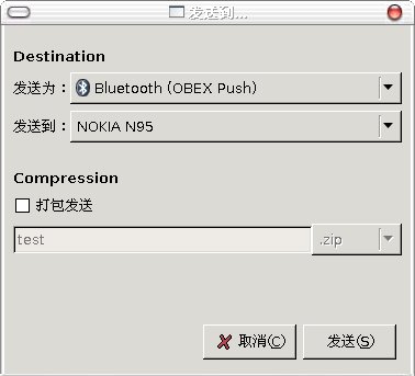

2. 查找蓝牙手机并绑定手机以及从电脑发送文件到手机见图2 或图3
对手机进行必要操作,让手机可被查找。
这一步,不装这个k程序也行,请直接做第三步,原因请看7楼
电脑接上usb蓝牙适配器后:

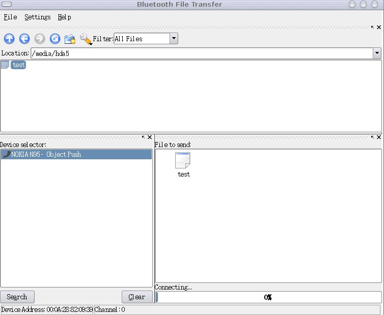

应用程序---->internet---->bluetooth obex client
不停点search ,或反复重启这一k程序,一直到电脑找到手机为止,不知道为什么,我这里的一个nokia 8800手机非常难找甚至根本找不到,但moto手机很好找到
找到后浏览到你想要的目录,将你要发送给手机的文件拖到右下方的空白处(file to send),再点sent后,手机就会提示接收文件了。

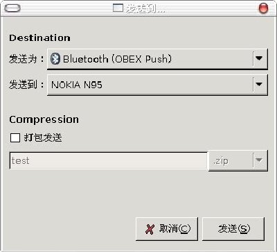

找到蓝牙手机后,你也可以:应用程序----->附件-------->蓝牙文件共享 ,然后在nautilus下,在你想要发送的文件上点右键,然后点发送即可(图3)。

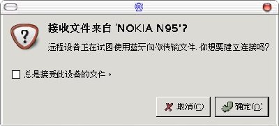

这个程序打开后,操作手机,选中一个文件然后点共享或发送到bluetooth设备,一般这时手机会自动查找周围的bluetooth,一个是你的机算机名的设备就是你的电脑了,再点发送后,电脑会自动提示接收文件的。
发送成功一次后,电脑蓝牙适配器就会在手机的bluetooth设备列表中保存,所以用不着单独去操作手机来绑定电脑的蓝牙适配器。
