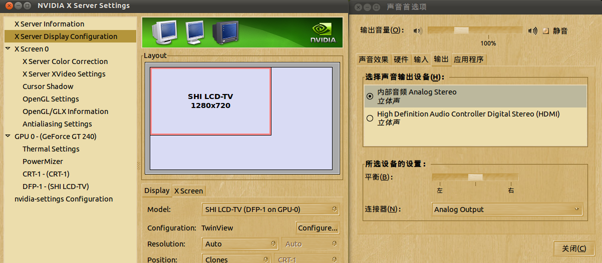

华硕本本,用的Nvidia卡,装的是推荐的180版本的驱动。接上HDMI输出到液晶电视(Sony-32寸),遇到问题:
1. Nvidia-setting可以检测到电视正确的EDID, 在Nvidia-setting中配置成液晶屏disable,电视separate X screen。电视上的显示分辨率只能在1080,720,和一些常见的分辨率中选择(例如800x600,1024x768等等)。可实际上显卡接电视时通常会有过扫描的问题(overscan),需要手动调节分辨率,否则会出现显示不全或者出现黑边等等问题。在windows中nvidia的驱动提供了图形化的调节工具很方便,针对我的32寸电视,最好的效果是大概是1224x694,凑合应付720的视频。可是在Ubuntu中不知怎样这样调节分辨率,消除过扫描的问题?据说可以写进xorg.conf中,可也有人说不可行,望搞成功的大侠来指点一下。
2. 经过查阅,似乎有个nvtv就是解决这个问题的,可是在新立得里安装了nvtv没发现什么不同,也不知道nvtv该怎么用,望大侠指点。
3. 还有180的驱动,有没有解决HDMI的声音输出问题?

Re: 求助,如何搞定HDMI输出
帖子 eexpress » 2011-04-13 18:02
声卡认的是主板的。
hdmi接的是显卡的。
所以,我这里切换声道没用。

eexpress 写了:声卡认的是主板的。
hdmi接的是显卡的。
所以,我这里切换声道没用。
N卡自带的声卡,效果相当好的,组HTPC完全没有问题,只要启用就好了。 :em04
