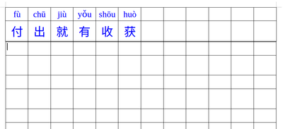

最简单的办法,在LibreOffice里先作出一个适当的表格(table),然后把汉字及汉语拼音分别填进去,如附图:
在LibreOffice里,表格的界限可以消掉,如第二个附图:

用表格的效果较好,操作稍稍有些复杂对七年级学生而言,
这一课的知识点是拼音指南,考虑到跟word的兼容,还是选择用的注音方法让学生做,也都做出来了

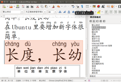

方正字库的问题,见图。

#23
帖子 TeliuTe » 2015-12-25 13:39
拼音字库的效果是要好许多,多音字关系不大,多组几个词挑出正确的
不太想用现成的字库,七年级学生想着多练操作,了解一些基础的知识,侧重多一些学习过程
另外方正拼音字库应该是商业字体,没授权用着也有些别扭

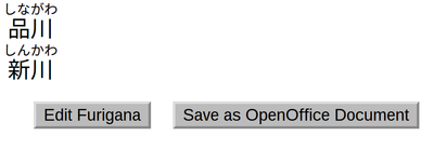

另外我想提一下,日语里除了我们一般熟悉的平假名及片假名外,还有一种字体叫振り仮名(ふりがな)。跟【汉字 + 拼音】很相似的,振り仮名就是汉字加平假名。所不同的,平假名可以横写也可以直写,我们的拼音只能横写(但如果使用注音的话,则横直都行)。
日本小孩子的书(包括漫画书)几乎都是用振り仮名排版的,让日本小孩从小就打好汉字的基础。有一个日本人,写了一个工具,可以跟(至少)旧版的OpenOffice配合,将汉字转成振り仮名(如附图):
请注意在附图里,上面品川的“川”跟下面新川的“川”乃为相同的汉字,但有不同的平假名,表示OpenOffice可以处理类似我们的多音字。
后补: 讲一句风凉话,OpenOffice/LibreOffice是开放软体,我们应该也可以在里面增加一个把汉字转成【汉字 + 拼音】同时也可以处理多音字的功能吧(最少有这个意愿就是啦)!
