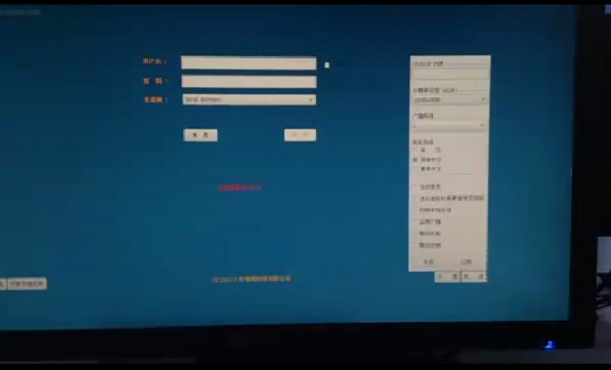

多谢,分辨率是因为显卡的缘故,从VMware Compatible 切换到Thinputy Virtual Compatible 后,分辨率就跳回到1024,但是用他们这个thinputy的显卡型号分辨率刷新率效果最好(虽然比win7还是差一大截),分辨率小了也可以接受
问题还是集中在启动过程依然是文本界面,而且分辨率只有640*480,按照 http://www.eefocus.com/marianna/blog/14 ... cb453.html 修改,依然无效

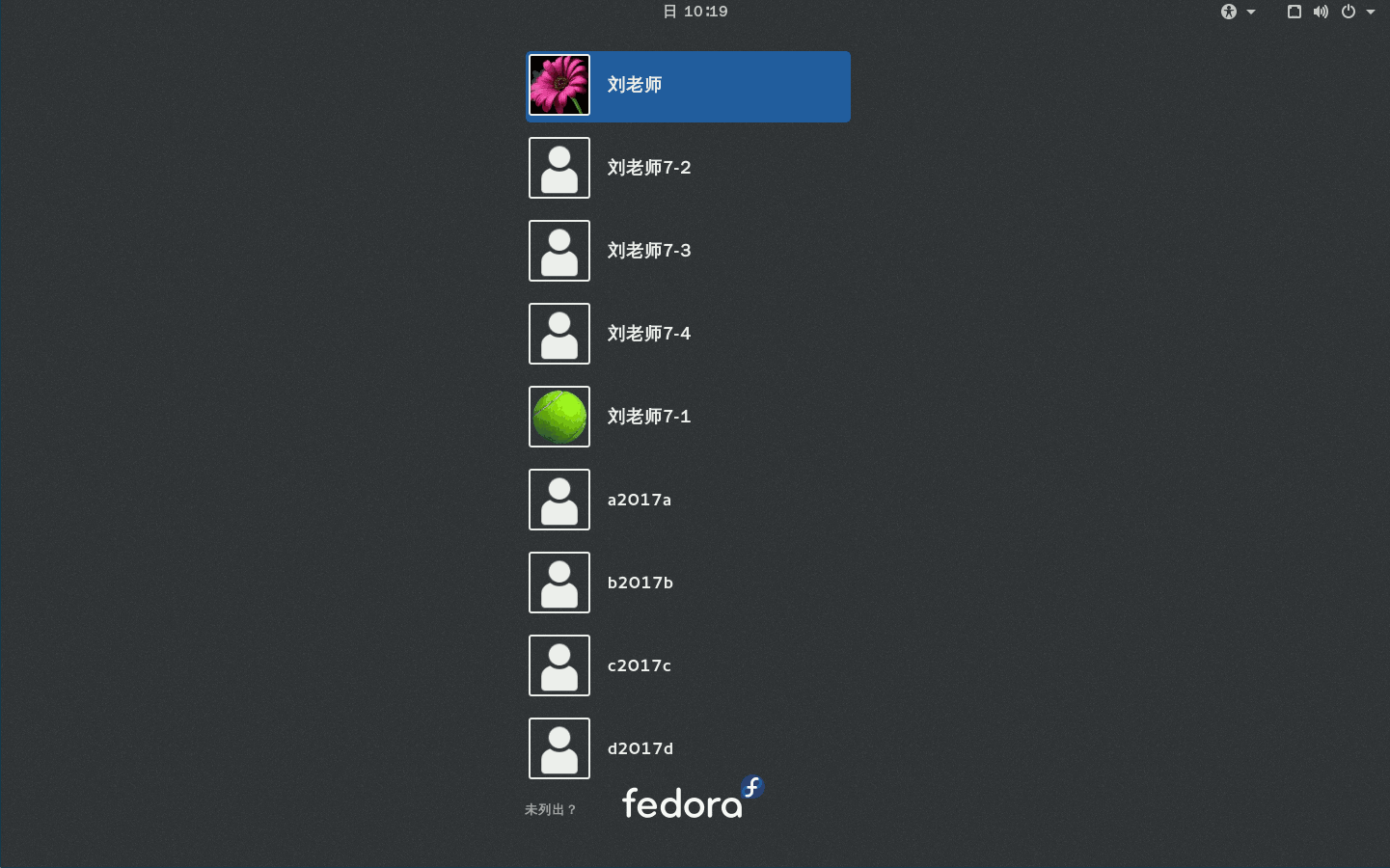

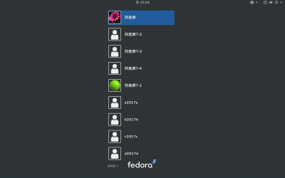

教师机上的Fedora需要清理上学期的用户,登录界面只能显示8个用户,多的不知道怎么找
先把上学期的flash文件夹重命名,备份出来,打成一个7z压缩包
用户列表里面的7-1之类的,要改成年份,这些已经升到8年级了
删除2015级学生账号,进入root提示符,运行命令:
创建2017级七年级新生账号:
由于屏幕只能显示8个账号,初三学生去另一个老师那用Windows
所以学生升到初三,之前的账号就删除了,给七年级新生腾地方
初三老师忘记怎么开Windows了,就是在桌面点上课下课图标,进去选win点上课就行
学生进不了Win,有没有账号,就根据自己的密码,把新初二的密码猜出来,登进去了
希望这些孩儿们,没有改密码,否则明天上课又得忙着重置密码
要么每年新建账号时,把密码改一下?

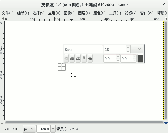

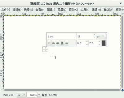

gimp2.8 文字工具的编辑框有问题,选择文字工具,点画布,只有四个控制点,看不到光标插入点,如果拖动出一个文本框,大小不能自动缩放
上面的文本工具栏,里面字体不能选择,难道要自己输入?
输入文字后,没有移动功能,要想移动位置,必须要切换到移动工具才行
再用文字工具来选择文字时,有机率会产生一个新的文字框,而不是进入编辑状态
文字工具的知识点,字体、字号、颜色,打不出字来,检查一下知识点
选颜色要看到左边的十字架,
工具箱关闭后,有可能在窗口、最近关闭里找不着,只有图层
要么新建一个,再拖一个工具选项进去,要么到首选项里窗口管理、重置
拖工具选项,要拖下边的标签里的“工具选项”
感觉好麻烦,没有一个重置窗口视图的菜单
如果窗口里找不到带工具选项的工具箱,就只好到编辑、首选项、窗口管理、重置一下,麻烦了点就是
如果设了背景色,那么新建的时候,默认会以背景色的空白画布
电脑每个操作,基本是三个知识点,比如文字工具是字体、字号、颜色
保存是名称位置和保存按钮,导出也相似,学习的时候跟着学习好的,他做的好我也做的好
千万不要看差的,他做不出来,我也做不出来
学习知识点中间不要断,从2楼上四楼跳不上来,要过个三楼
学习要干净利索的拿下,老师一讲就会,一点就通
学习不要偷懒,一定要抄笔记,学习方法很重要,方法就是步骤,先干啥再干啥,不能乱
指法打完,先看一下范例,看一下老师发的日志,看看其他几个班做的图片效果
不要乱点,把乱点的毛病改掉,用完的火狐窗口最小化,点标题栏右键,最小化
火狐上传对话框,会藏在后面,点完看上边出来一个黑条,赶快点,要不又藏到后面去了
点活动,把上传对话框找出来,中间几个窗口,一个四四方方的白窗口就是上传对话框
打中文时,示范一下打词组的方法,打第一个字母出来词语
修饰下节课好了,字体,字号,颜色
选择菜单里的“无”,念着很拗口,要么取消选择,要么全部不选,都挺顺的
固定大小里的乘号,误删了学生输不回去,用冒号也行
选框和图层可以限制橡皮擦,这样做奥运五环可以试试,
先做两个环,下节课做5环
魔术棒工具(模糊选择工具),只能选纯色,如果是图案填充,那么按住拖也可以选中圆环
但是是让学习反转的知识点,把排除法的知识点过一下,
文字工具的三个知识点,字体、字号、颜色,如果打字出不来,就检查一下这三个地方
前面七年级学Word的时候,就可以捎带讲一下,打个基础先
用鼠标关机,不要拿手去按,乱按把机子按坏了
回去以后要复习,前面学过的不要返工
gimp 工具箱面板下边的选项没了,只要在任意工具上双击一下,就可以调出工具箱
然后再拖下边的蓝色标签,拖到工具箱下面的区域里即可

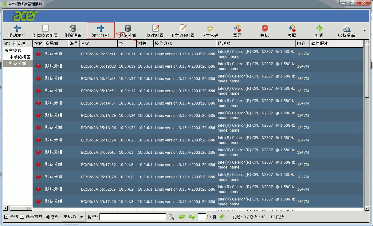

瘦终端管理系统thinmgr中新建一个分组
如果学校有两个机房,默认分组会显示所有找到的终端盒,如果“全选-关机”会把另外一个机房的机子也关闭了
可以在默认分组中,按ip排序,然后按shift键多选本机机房的终端,点工具栏上的“添加分组”,输入组名,就可以创建出,包含选中ip地址终端的分组
如果有漏掉的,选中新建分组,用已存在的名称,可以添加到已存在分组,如果是新名称则创建分组。(可以在默认分组中删除设备,然后在新建分组中添加)
在教师机虚拟机Fedora中安装中文字体,和gimp画笔扩展

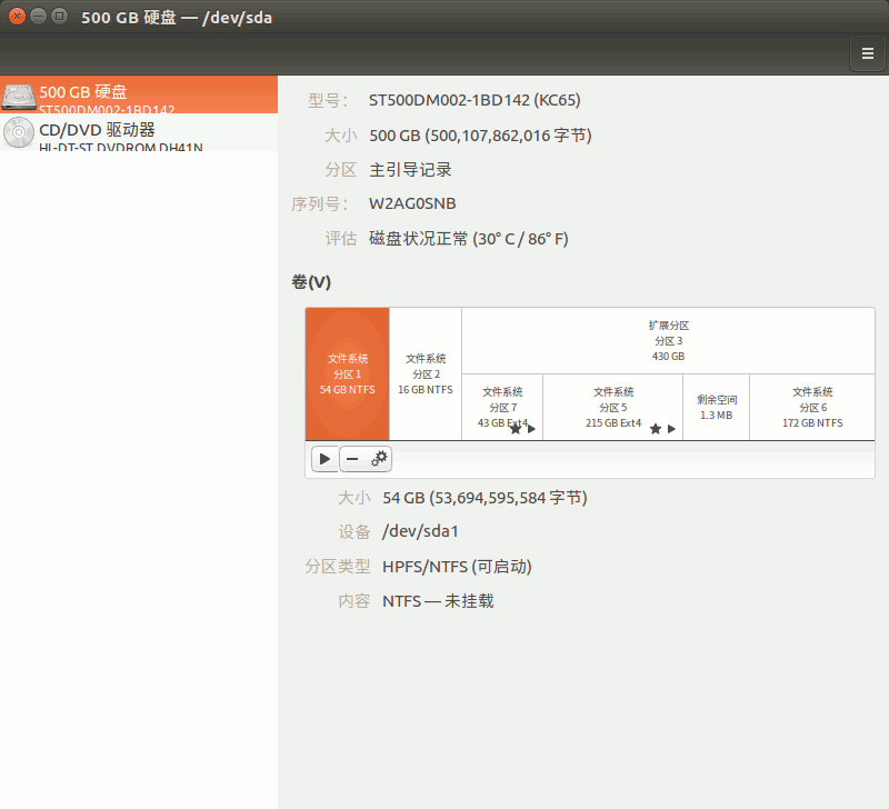

想重装一下Ubuntu16.04,grub2引导的三系统Win7/XP/16.04,U的管理员用户失效,root用户设置不了密码
这样在U下安装没法修改系统文件,到Win里去安装
先在Win7下easybcd,提示损坏按enter重启,用不了
到XP下修改boot.ini,有菜单点击又到easybcd的Win7启动菜单死循环
想着U不用了,修复mbr算了,找个U盘启动到winpe,修复mbr
重启error13,又进pe继续修复ntautorepair,发现Win7的分区识别不了了
进diskgen新建分区,格式化,Ghost安装XP,然后再修复一下
第二个XP可以用了,准备再找个64位Win7覆盖第一个XP
可能是修复的时候,把win7的pbr弄成XP的了
抽空再弄,把Win7和Ubuntu再装进去
Win7 ghost顺利安装,NTautofix也找到XP可以正常启动
装了一个easybcd,添加项目里用grub2,可以打开之前的U16.04,不过还是没有root权限
用nerogrub硬盘安装,试图将200G分区挂载到/home/data上,提示分区表可能分区使用,忽略和取消
只好先不挂载,上完课回来,立即重启,也可以正常使用,安装过程没断网
grub2菜单里有两个Win7项目,第一个进Win7,第二个进XP
第三个WinXP项目,进去后黑屏,还是什么其他错误,用不了
分区情况,Win7第一主分区50G,XP第二主分区15G,剩下400G扩展分区
50G Ubuntu16.04,200G未挂载ext4,剩下的空间NTFS分区

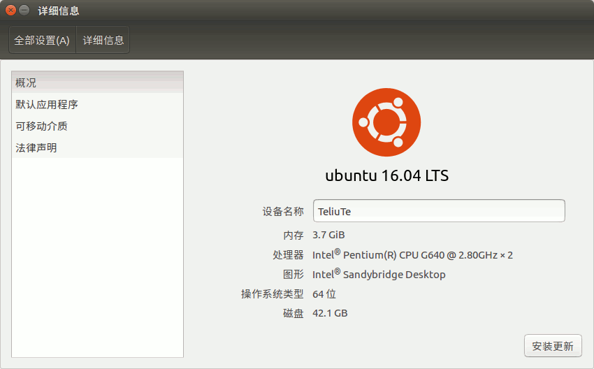

16.04安装软件
0、打开软件中心,耐心等待源列表更新,软件中心界面完整,换个源,下载搜狗拼音
1、系统设置、语言支持、添加/删除语言,删除英语留下汉语,重新进入,按提示安装语言包,注销
2、安装synaptic、gdebi,命令行里 sudo apt-get install xxx,安装flashplay插件,下载tar.gz 解压到.mozilla/plugins ,安装搜狗拼音,配置、添加
3、安装常用软件和多媒体解码器
sudo apt-get install synaptic gdebi leafpad gimp gimp-data-extras gimp-plugin-registry audacity gstreamer1.0-libav gstreamer1.0-plugins-bad gstreamer1.0-plugins-ugly p7zip-full unrar
4、安装 wine,下载安装virtualbox及扩展
5、fstab添加自动挂载ext4数据盘,以便加载vbox的硬盘文件
6、右上角、关于这台计算机..右下角、安装更新
3、安装常用软件和多媒体解码器
teliute@TeliuTe:~$ ls -l /dev/disk/by-uuid
#/dev/sda5 /home/teliute/data ext4 defaults 0 0
UUID=ac100baf-76d5-48c4-a16f-1cac563e0fc4 /home/teliute/data ext4 defaults 0 0

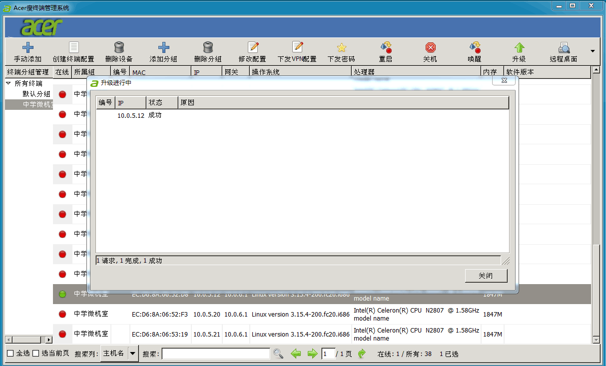

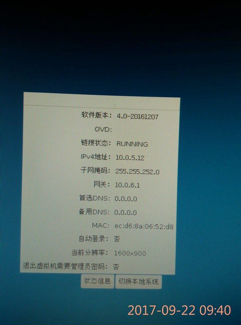

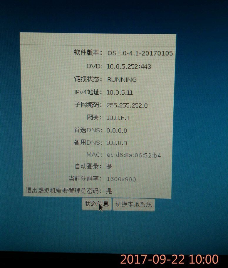

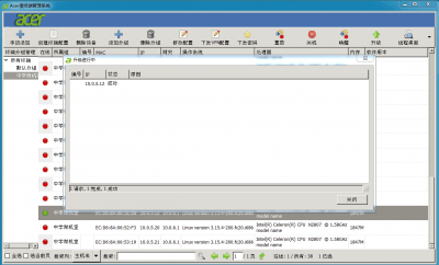

有个终端盒系统设置保存不住,关机就没了
问了一下,说明天发个升级包过来
又出现2台,只是用户名丢失
但是如果进系统设置,应用后所有系统设置都丢失,等着刷机包
升级挺方便的,直接在远程终端管理软件里进行,(万恶的)但是不起作用,另一台升级成功,抽空把机房都升级一下,说是可以批量升级
说发个刷机包过来 收到发来的刷机包,用软碟通写入到U盘,先格式化卷标改成CDROM,引导里选slinux,
写入后,重启,按del进入设置,U盘flash优先启动,自动运行到桌面,Fedora20的系统
问了一下,说明天发个升级包过来
又出现2台,只是用户名丢失
1、
用户名:stu012
密码:123456
2、
右下角,设置,系统设置
3、
OVD:10.0.5.252:443
分辨率:1600*900
广播频道:10
启用广播
4、
点应用
5、
点登录
6、
选中虚拟机列表里的Fedora,点进入
