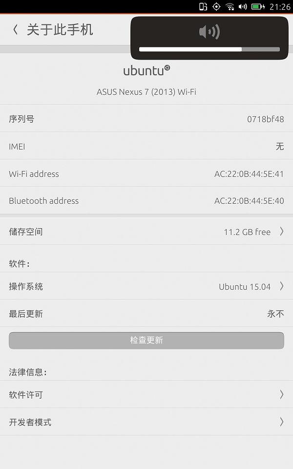

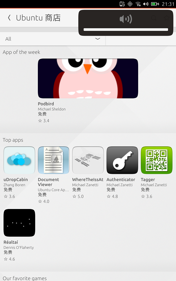

关机,重启,设置完毕后,进入系统有了重大的发现:系统已经集成”Ubuntu商店“了!哈哈,以后再也不用Android了。
应用商店
关于
