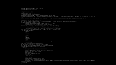

试了一下结果如下

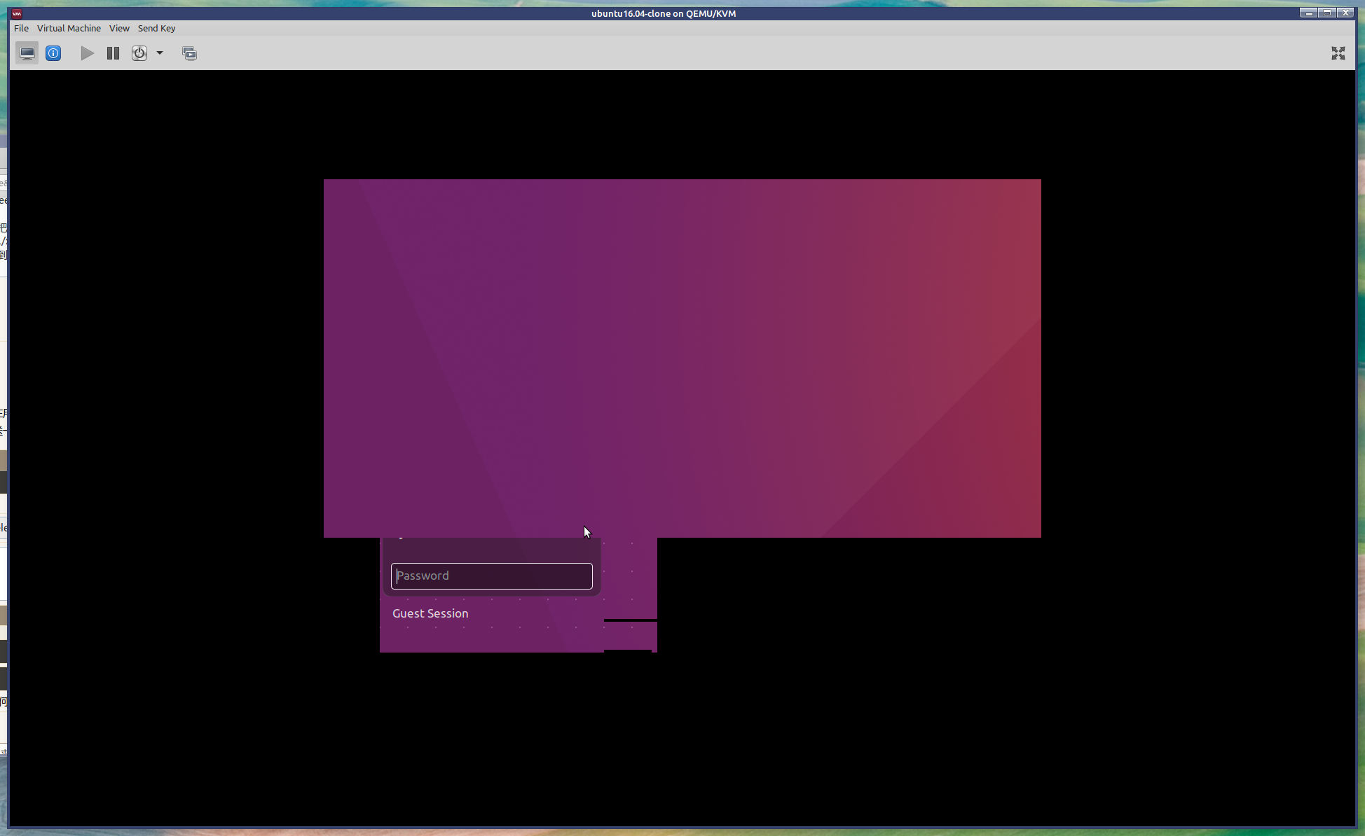

我手工创建了xorg.conf这个文件,只是把分辨率改为1920 1080,这个分辨率在1404上是能正常工作的。
在1604中,没有/etc/X11/xorg.conf.d/这个目录,
我分别尝试将这个文件放到新建的/etc/X11/xorg.conf.d/目录中 以及 直接放在/etc/X11/中,
都是在登录界面显示混乱,如图所示

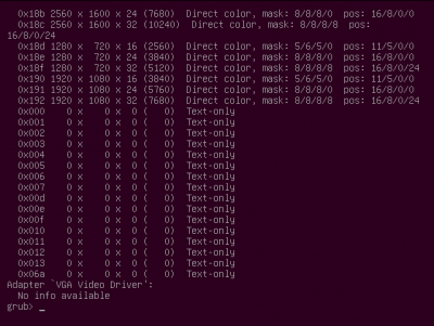

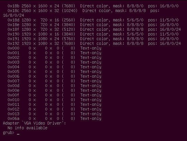

使用 videoinfo
看看 有沒有
1920 x 1080 x 32
1920 x 1080 x 16
看看 你是使用 哪一種
bzimage
帖子: 716
注册时间: 2006-03-14 10:25
Re: 求助,如何更改lightdm的分辨率
帖子 bzimage » 2016-08-04 19:27
poloshiao 写了:
使用 videoinfo
看看 有沒有
1920 x 1080 x 32
1920 x 1080 x 16
看看 你是使用 哪一種
这个只能截图了,从图中看应该是16位色,24位色,32位色的1920 1080都是支持的
