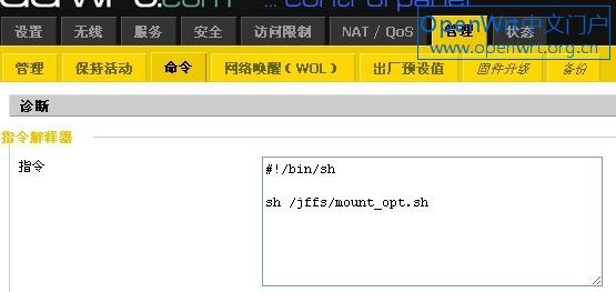

回到dd-wrt的web,在管理》命令中输入:
#!/bin/sh
sh /jffs/mount_opt.sh
复制代码
如下图
然后点击“保存为开机指令”
