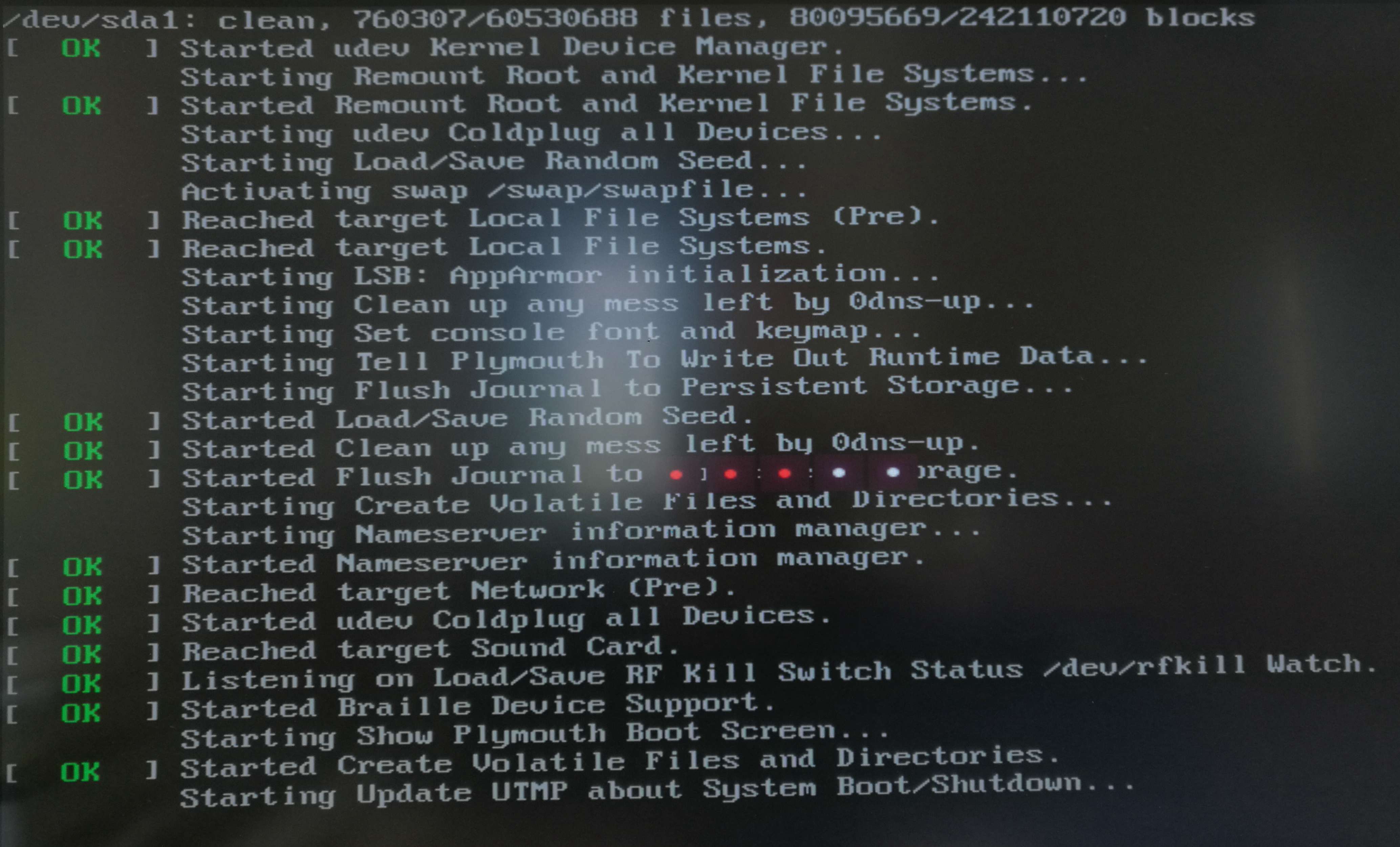

只安装ubuntu16.04 一个系统,已经正常使用一个月。昨天安装face_recognition 及几个库文件后,重新启动系统。停留在如下界面图一(借用网上图)

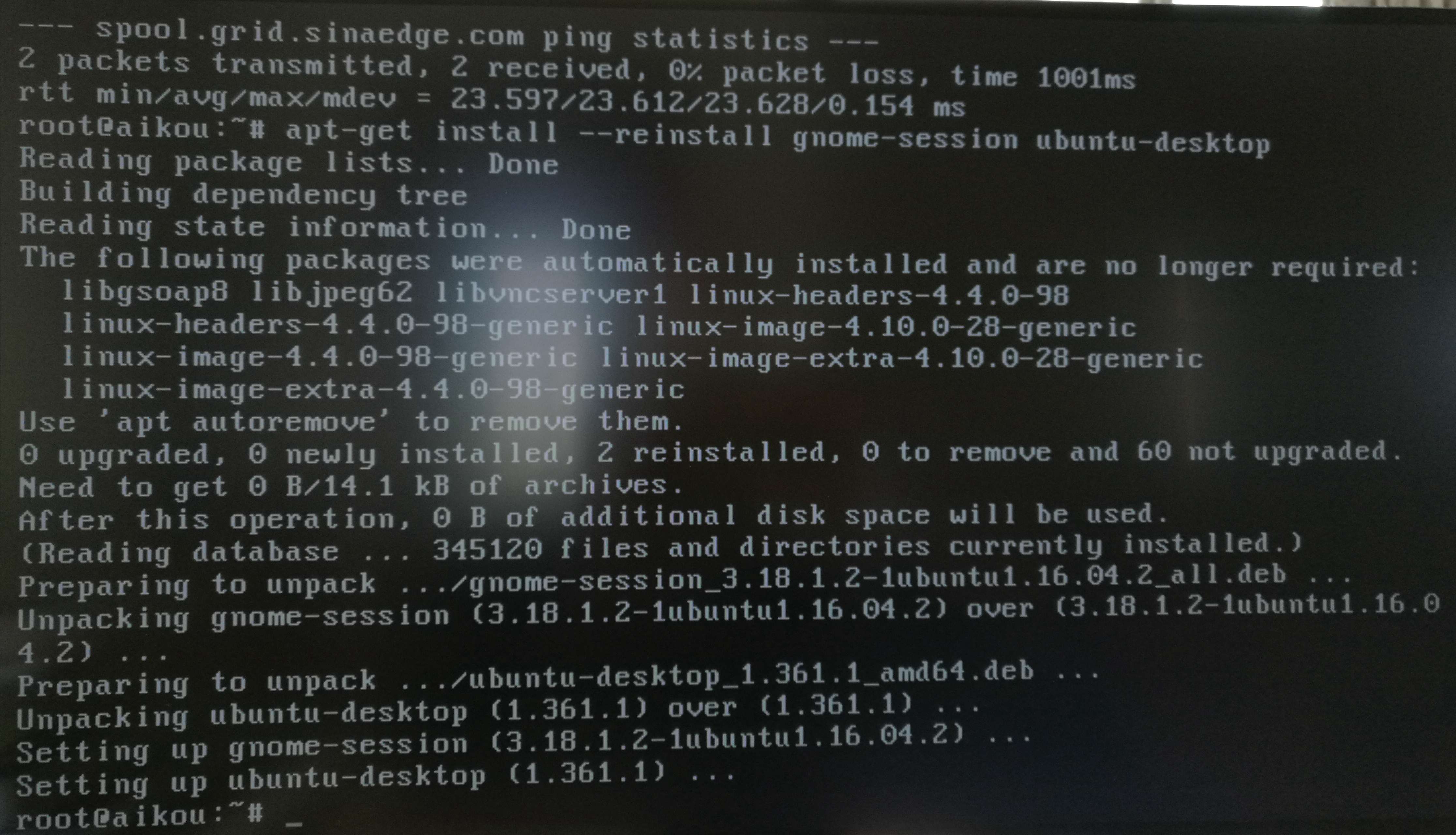

尝试进入 recovery模式,选择resume 后,有如下错误提示。停留在下面最后一行,图二

Re: ubuntu16.04 启动时停留在logo界面,无法进入系统
以下 ubuntu qidong1.jpg 和 无标题.jpg 哪个是图一,哪个是图二,哪个是自己拍的,哪个是借用网上图pkokoc 写了:停留在如下界面图一(借用网上图)
启动时停留在logo界面时,按 Esc 显示启动信息,看卡在哪里pkokoc 写了:启动时停留在logo界面
上面一个图是图二,recovery 的输出
下图是图一
下图是图一

尝试过了,启动时停留在logo界面时,按 Esc 无任何反应,仍然停留在 1楼 所给出的下面图 界面

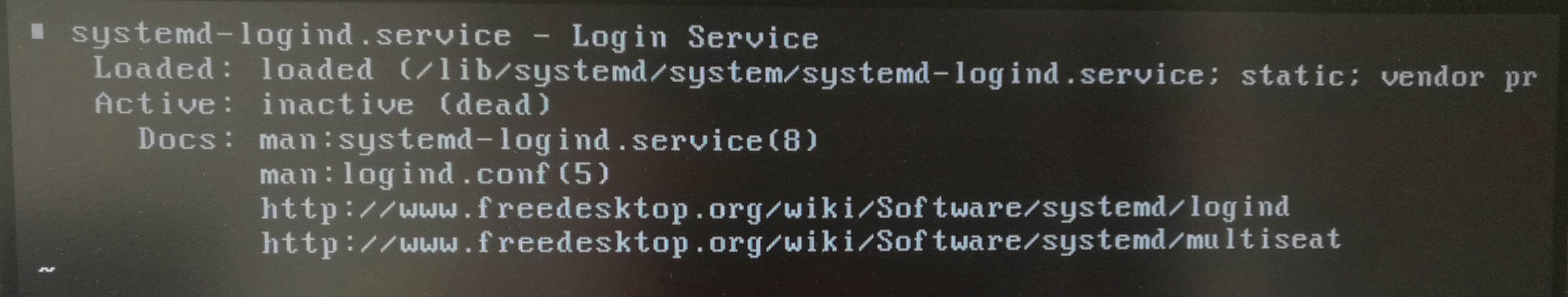

最关键的可能是那句错误:failed to start login service
意思是说登录服务启动失败了。既然没有登录服务,自然就无法进入桌面了。
这种情况,考虑进单机模式试试。具体做法是:进入recovery mode,然后选择root那一项,进入命令行后,根据你贴的图片中提示,查看login service 到底出了什么错误,输入
把输出结果发上来。本来呢,根据你说的情况,错误很可能跟包依赖有关系,根据错误,也许你可以自行判断,是不是要安装或重新安装某些被误删或替换的包,但考虑到这时候可能没有网络连接,你可能无法从源里下载安装,因为后面的错误显示networking.service也启动失败了。
有鉴于此,你可以把图片中的错误挨个查看一遍,比如
总之几个错误都这么看一下,把结果都拍下来。这几个错误信息应该能给出线索。其实我感觉应该是 gnome-session出问题了。

进入recovery mode,然后选择root后,执行 systemctl status systemd-logind.service 输出:

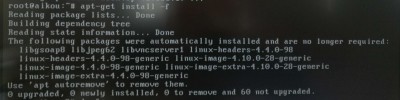

保存后,测试 ping http://www.sina.com 可ping 通。继续往下执行:
apt-get install --reinstall gnome-session ubuntu-desktop
执行输出如下图一,貌似没错误
apt-get install -f
执行输出如下图二,貌似没错误

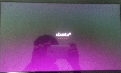

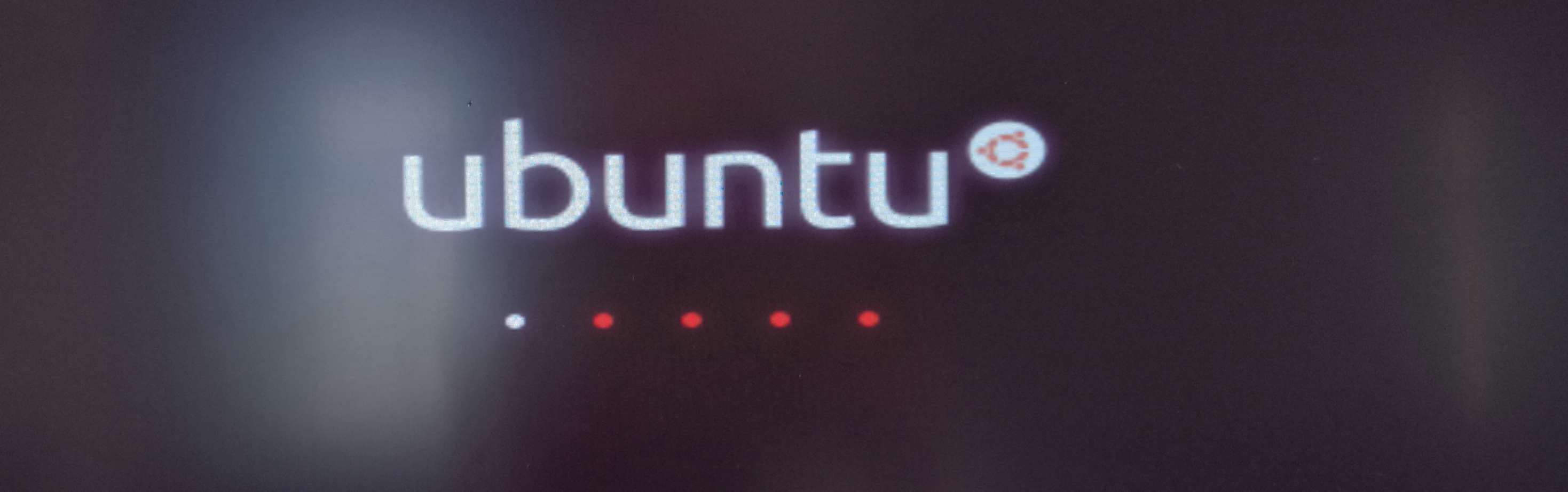

仍然停留在ubuntu 点循环 启动界面,如图三

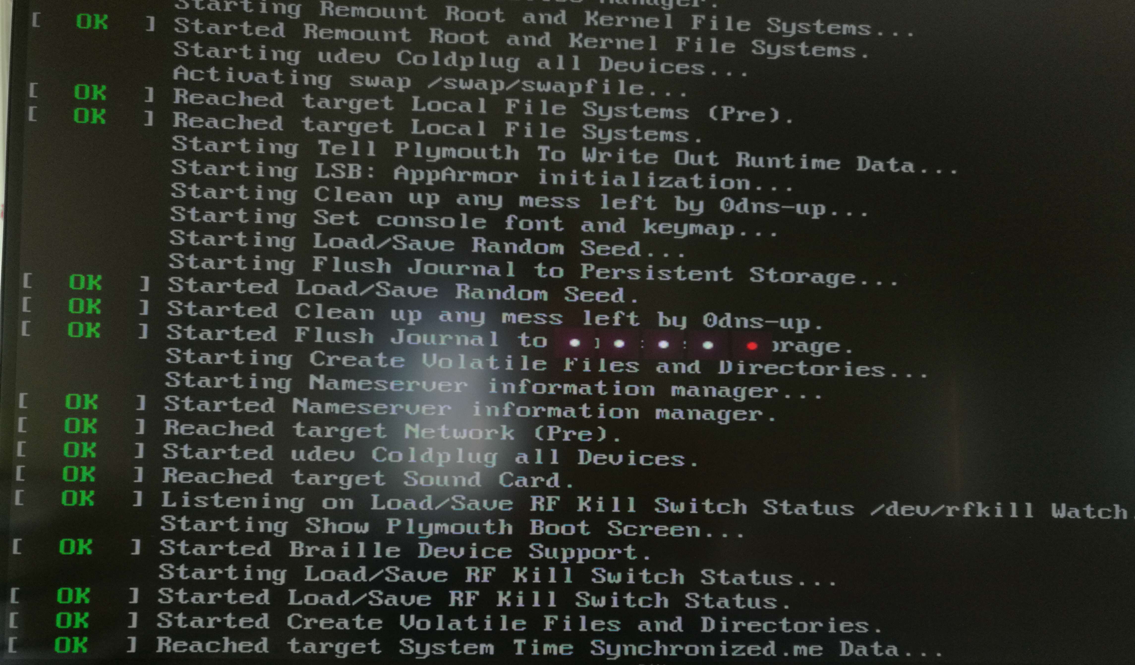

此时用 Ctrl+Alt+ F1-F6 都是黑屏,仅左上角有光标闪动。Ctrl+Alt+ F7 有输出,界面停留在 图四处。
百度了一下,14楼图片中最后一行 UTMP 好像与virtualbox有关。我确实装了virtualbox,没啥用,recovery 模式选root 删除掉
然后重启,点循环界面,切换到字符,如下图。这次没UTMP了,停在 Time Sync...
