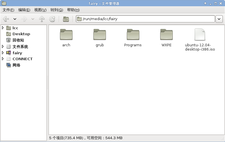

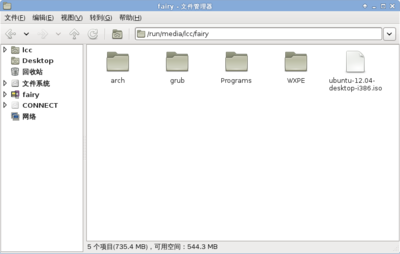

U盘内容如下,包括:
arch——Archlinux安装镜像
grub——grub各配置项
WXPE和Programs——WinPE及其各种Windows实用程序
ubuntu.iso——Ubuntu liveCD

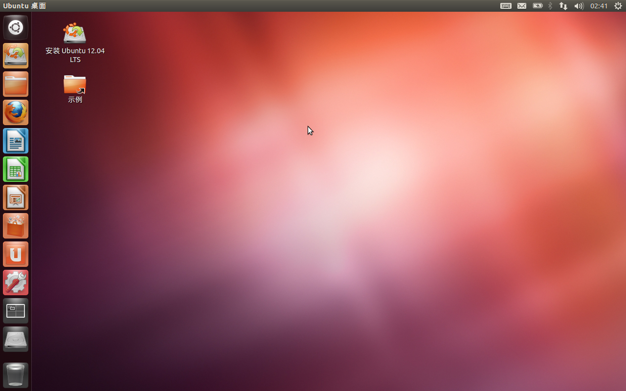

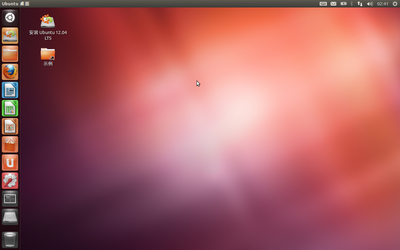

四、grub2引导Ubuntu liveCD
1.复制ubuntu-12.04-desktop-i386.iso到U盘根目录,当然为了根目录干净放到iso或者其他目录也可以,以下做对应修改。
2.修改grub.cfg,加入ubuntu引导项:
menuentry 'ubuntu-12.04-desktop-i386.iso' {
insmod fat
insmod loopback
insmod iso9660
loopback loop (hd0,1)/ubuntu-12.04-desktop-i386.iso
set root=(loop)
linux /casper/vmlinuz boot=casper iso-scan/filename=/ubuntu-12.04-desktop-i386.iso noprompt noeject locale=zh_CN.UTF-8 --
initrd /casper/initrd.lz
说明:
hd0,1 指得是U盘第一分区,我这里只有一个分区。
iso-scan/filename=/ubuntu-12.04-desktop-i386.iso这里要注意ubuntu前面的“/”,如果找不到文件会出现can't open /dev/sr0错误。
locale=zh_CN.UTF-8 是设置中文环境,很多人引导成功却是英文环境的,加上这条就可以了。
