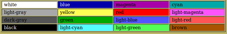

	COLOR_NORMAL="green/black"
	COLOR_HIGHLIGHT="magenta/black"
WALLPAPER后面放的是背景图片的路径,把要设置为背景的图片放到相应路径即可,支持jpg、jpeg、png、tga格式;
(图片分辨率要和屏幕分辨率一致)
COLOR_NORMAL设置的是未选取的菜单选项颜色,第一个颜色是文字颜色,第二个是背景颜色(已经设置了背景图片的话,背景色设置为black比较好);
COLOR_HIGHLIGHT设置的是被选取选项的颜色,第一个颜色是高亮度文字颜色,第二个是被选定行的背景颜色。若 /black 为第二个选项,则高亮度行将会是透明的,且只有文字色彩会改变;
Tips:当作为第二个色彩时 /black 是 GRUB 2 的默认透明色。若使用引导画面时,只要改变第一个色彩(例如 xxxxx/black)。若第二个色彩更改为黑色以外的颜
色,引导画面将会被藏在实色背景之后。
颜色参考:
(当 GRUB 2 引导画面/菜单出现时,按下任何键以停止倒计时;
按 c 进入 GRUB 2 命令行;
set color_normal=first-color/black 或 set color_highlight=first-color/second-color
在命令输入后立即可以看到文字的色彩。您可以使用「向上」键来呼叫最后执行的命令然后编辑就能快速测试不同的色彩组合。
一旦您想结束,按下 ESC 键回到菜单。
随意重复上述步骤。
记下想使用的色彩组合,正常启动然后编辑 /etc/grub.d/05_debian_theme 并让修改永久储存。)
