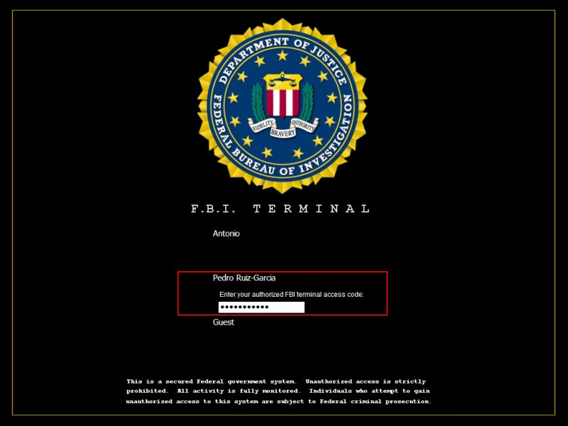

grub2可以支持到 24色,你这个png图片好象压缩程度很高,转为tga或jpeg格式的试试。
Re: grub2设置背景图片出错
发表于 : 2009-10-30 19:33
smallapple
你贴上的图是8位色深的,改为16位或24位色深的就可以了。
Re: grub2设置背景图片出错
发表于 : 2009-10-30 20:26
bbeikke
smallapple 写了:你贴上的图是8位色深的,改为16位或24位色深的就可以了。
加入insmod jpeg
用jpeg格式的终于可以显示背景了!
谢谢解答!
