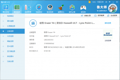

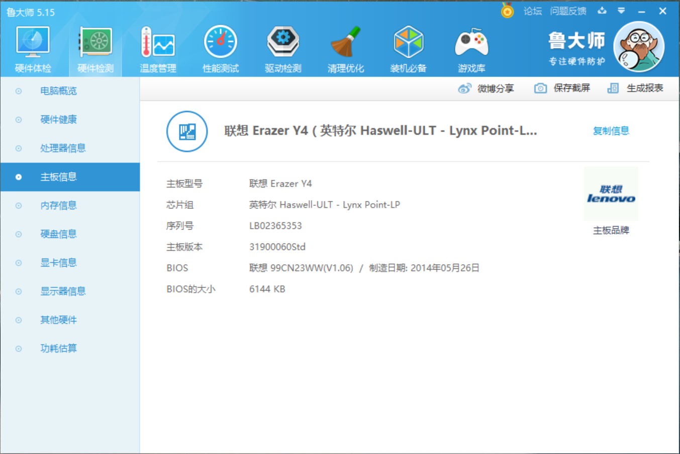

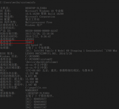

命令看的主板型号看过去貌似不正确,在windows下用软件和命令行分别查看了系统信息。2-1. 如果不確定 請提供主板詳細品牌及型號

3. http://iknow.lenovo.com/detail/dc_114583.htmlManufacturer: LENOVO
Product Name: 20407
Version: Lenovo Erazer Y40-70
Lenovo/Erazer Y40/50-70/80/touch 规格说明
3-1. http://webdoc.lenovo.com.cn/lenovowsi/n ... %98%8E.pdf
該 规格说明 pdf 文件 沒有顯卡晶片資訊 ?
3-2. 你的 product: Venus XTX [Radeon HD 8890M / R9 M275X/M375X] 是原裝的 還是你添加的
4. 看看 這一篇 有沒有幫助
http://iknow.lenovo.com/list/c_76.html
