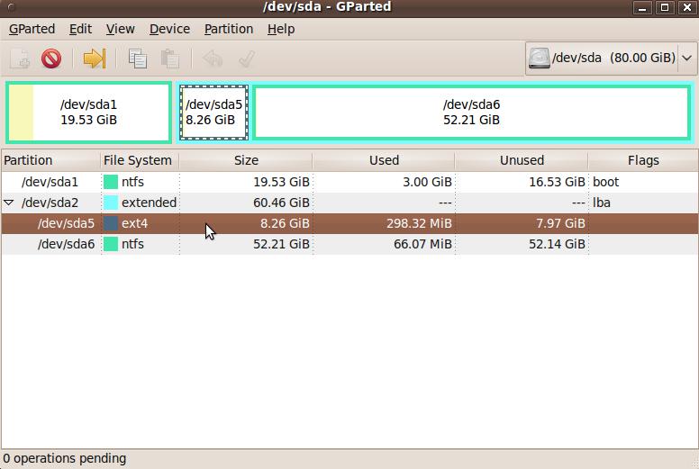

遇上这么麻烦的学生,一个本着诲人不倦优良传统传统的好教师一定会拿出这个图:
附件:
CDE.jpg [ 16.22 KiB | 被浏览 424151 次 ]
——嗯,开头那个19.53G的新加卷(C:)就是c盘了,它位于磁盘的最前面,是主分区,而后面的D盘E盘是逻辑分区。这些分区很像一个大房间里分割出来的小房间,可以分别居住不同人而且互不干扰。
——收到!就是说假如我把一个文件从c盘剪切到d盘的话,那一定是数据从第一个分区挪动到了第二个分区,就像居住在1号房的房客搬家到2号房一样。那根目录又是虾米意思捏?
——嗯,这位同学问的好!大家想想,当我们把一个文件copy到c盘的某个目录的时候,比如说c:\windows吧,我们是怎样找到这里的?
对,先找到c盘,再在其中找到windows目录。所以,这个先找到的c盘就是最基础的一层(或者说最高一层)了,在c:\的前面不用再找任何东西,它就是这颗树的根,所以叫根目录,c盘里的所有目录(文件夹)就是从树根开始出现的分叉点,而c盘里的所有文件都是从这个根上,通过各个分叉(目录)逐渐长出的树叶。我们要寻找某片树叶(文件)的时候,实际上就是从树根开始,根据分叉点的指示最终找到那片树叶的。
而其他的D盘E盘也类似。下课!
——老师老师我明白了,可以这么说——在windows里,每个分区就是一颗树,windows里又很多颗树,树的多少取决于你划分了多少个分区!而这些CDEFG就是这些树的编号!就好像我去一栋大楼里找人,总是要先从1楼上去一样。乌拉!下课啦~~~~~~~~~~~~
在windows里,硬盘上的所有文件都可以通过类似方式找到,很清晰是不?
唯一的问题是——那个C盘根目录也就是第一分区,为什么一定要写成c:\而不能是d:\或者L:\或者干脆就写成\或者别的什么?
不行!这是人家windows规定的,习惯了就好,嗯?
好吧好吧,我是个善于适应的人,就这样挺好……

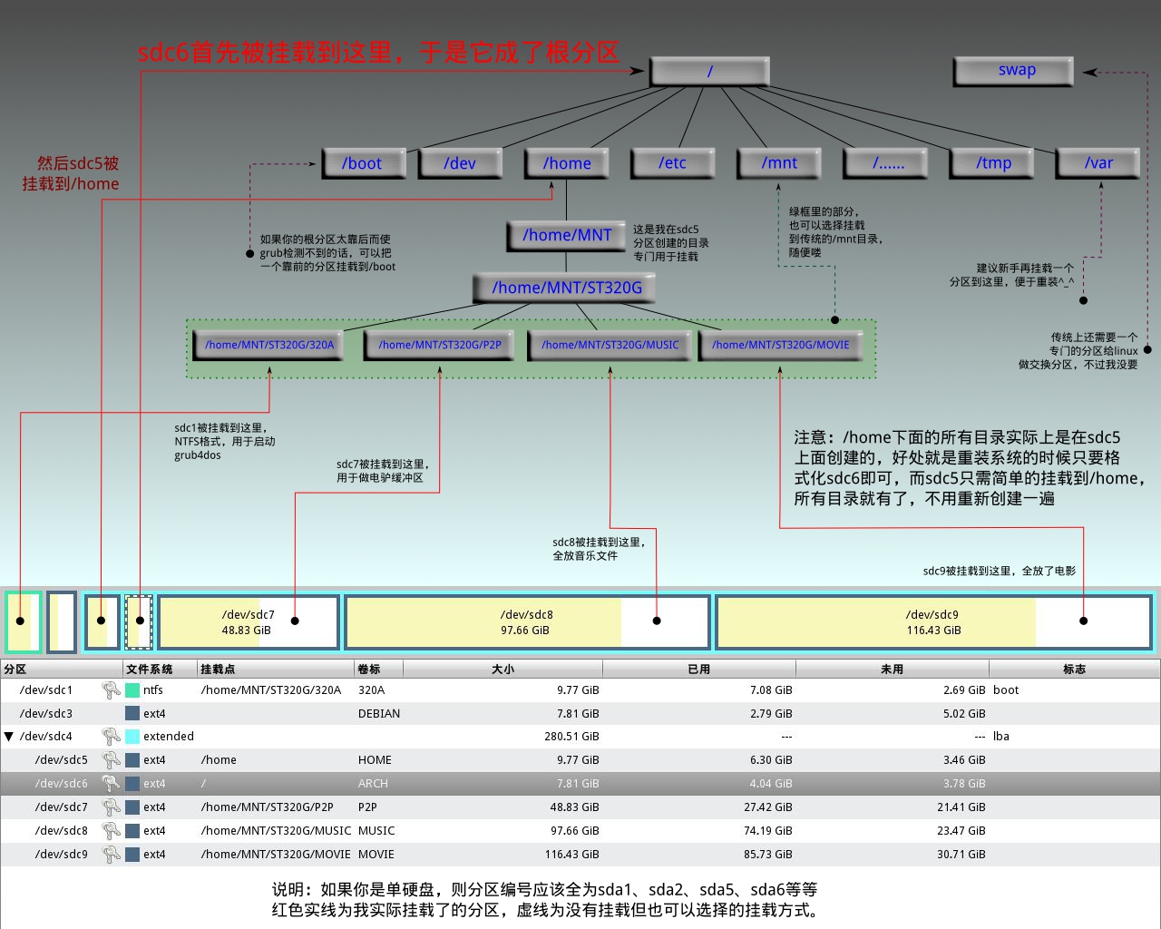

:idea: 这是我的fstab最后的样子,没办法,硬盘太多。
代码:
# /etc/fstab: static file system information.
# Use 'blkid -o value -s UUID' to print the universally unique identifier
# for a device; this may be used with UUID= as a more robust way to name
# devices that works even if disks are added and removed. See fstab(5).
# <file system> <mount point>   <type>  <options>       <dump>  <pass>
proc   /proc   proc   defaults   0   0
# / was on /dev/sda5 during installation
UUID=ce8493a2-73a2-46d3-ac32-fe28ac9ec860   /   ext4   errors=remount-ro   0   0
# /home was on /dev/sda6 during installation
UUID=5ae0aea4-f7bb-4504-bf0c-f3dbffc8fa0f   /home   ext4   defaults   0   0
#Seagat 320G
UUID=B6A4A454A4A4193F    /home/MNT/ST320G/320A   ntfs-3g    defaults,utf8,umask=000,uid=adagio,gid=users       0       0
UUID=36223d45-f7e2-4b23-a845-7e9fc4a9c5ab   /home/MNT/ST320G/P2P   ext4   defaults   0   1
UUID=068a59a0-d30b-4d9a-896c-233794facfb1   /home/MNT/ST320G/MUSIC   ext4   defaults   0   1
UUID=a4a14993-8675-4905-ae31-f2ca3a89e6ef   /home/MNT/ST320G/MOVIE   ext4   defaults   0   1
#Seagat 80G
UUID=E46CE5006CE4CDFC    /home/MNT/ST80G/FONTS   ntfs-3g    defaults,utf8,umask=000,uid=adagio,gid=users       0       0
LABEL=YEAR   /home/MNT/ST80G/YEAR   vfat    defaults,utf8,umask=000      0       0
UUID=2A58D7CE58D796C3    /home/MNT/ST80G/PROGRAM   ntfs-3g    defaults,utf8,umask=000,uid=adagio,gid=users       0       0
#Seagat 160G
UUID=C628FB7028FB5E3D    /home/MNT/ST160NT1   ntfs-3g    defaults,utf8,umask=000,uid=adagio,gid=users       0       0
UUID=DC607A20607A0196    /home/MNT/ST160NT2   ntfs-3g    defaults,utf8,umask=000,uid=adagio,gid=users       0       0
#WestDigital 1000G
UUID=C634795434794907    /home/MNT/WD1000/WD2   ntfs-3g    defaults,utf8,umask=000,uid=adagio,gid=users       0       0
UUID=24288C6C288C3F34    /home/MNT/WD1000/WD3   ntfs-3g    defaults,utf8,umask=000,uid=adagio,gid=users       0       0
UUID=30BCB1D9BCB19A34    /home/MNT/WD1000/WD5   ntfs-3g    defaults,utf8,umask=000,uid=adagio,gid=users       0       0
UUID=5C1CC4F61CC4CBE8    /home/MNT/WD1000/WD6.Lib   ntfs-3g    defaults,utf8,umask=000,uid=adagio,gid=users       0       0
UUID=5E98D85F98D836ED    /home/MNT/WD1000/WD7   ntfs-3g    defaults,utf8,umask=000,uid=adagio,gid=users       0       0
这是我画的挂载示意图(只画出单个硬盘,如果四个全画上,这图就成蜘蛛网了),请看:
附件:
mount01.jpg [ 557.67 KiB | 被浏览 424048 次 ]

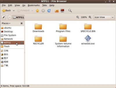

我们的ubuntu使用的窗口管理器是gnome套件,用于管理文件的程序(相当于windows的资源管理器)是nautilus(鹦鹉螺)。
这个程序为了方便你的使用,精心打造了一种“点击挂载”方式,要说明的是,这种方式完全与fstab文件无关,它由另一个程序控制。
每次启动gnome以后,nautilus会根据内核检测到的分区信息,逐一把所有未挂载的分区罗列出来,并显示在左侧的“Places”栏里(下图鼠标处)
附件:
N1.jpg [ 42.47 KiB | 被浏览 424046 次 ]
当你要使用这个分区的时候,只需“点击”一下,就会在右侧显示出来。
其实这时候gnome执行了几个动作:
1. 根据用户点击的分区,在/media目录创建一个子目录,并使用分区卷标(没有卷标则使用分区容量)命名;
2. mount该分区到此目录;
3. 重启后就卸载,并删除此目录;
于是点击之后你就可以读写该分区了。
这种方式……,有好有不好。
好处是不用去编辑fstab文件,敲大堆的代码,随点随用,不用了右键即可卸载;
不好的地方呢?如同上面的那个壁纸“莫名消失”的困惑一样喽。
因为这种方式需要你每次启动后都要“点击”一下,也就是说它不会“记住”你曾经挂载过的分区,或者说它不是像fstab一样是自动的,顶多算半自动吧。
搞清楚了道理,那壁纸“莫名消失”的问题,也就不“莫名”了?
因为他设置的壁纸储存在“点击挂载”的某个分区,而刚进入桌面的时候你还没有“点击”,所以这张壁纸是“不存在的”,当然就只能看见一个光板桌面了。
很正常是不?

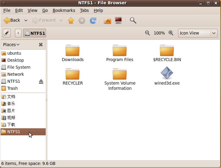

:idea: 还有人经常问一个问题——我用fstab挂载的分区,为什么不出现在左侧“Places”里了?
是的,这样的确令人感觉不便。
不过解决办法也是一样的简单——加入“书签”
首先打开nautilus,进入你挂载好的目录(挂载点),按“CTRL+D”(呵呵,跟大多数web浏览器一样喔),或者菜单--->书签--->加入书签,然后就可以在Places的最下面看见它了(下图鼠标处),满意了吧?
附件:
N2.jpg [ 44.28 KiB | 被浏览 424046 次 ]

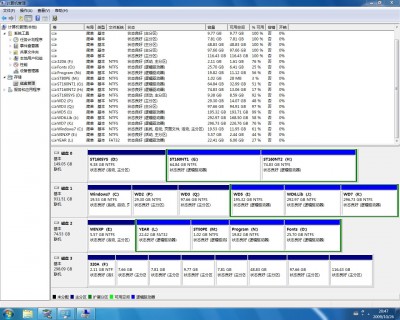

题外话_______________________________________________________________________________________
我的分区,如果在windows里就是酱紫:
本来应该是D盘的WD2,现在被他安排到了P盘,最重要的是这期间根本没有请示过我想不想这样!
当然我可以手动调整,不过我讨厌这样,我的电脑我做主,一个小小OS也敢来随意处置,它好大的胆!
附件:
7.JPG [ 267.95 KiB | 被浏览 424048 次 ]

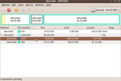

我现在假定你需要增大鼠标指向的sda5(其实8G也够了),想把旁边sda6上的空间“挪”2G到sda5变成10G,保持sda1不变,并令其作为临时储存备份文件的地方(你得确定有足够空闲空间喔,可以用df命令查看sda5有多大,空闲空间至少要等于它)。
附件:
3-1.jpg [ 49.82 KiB | 被浏览 423986 次 ]

OK,现在可以打开gparted胡作非为了
先删除sda5分区,然后从sda6哪里“掠夺”2G空间出来,再在10G空闲空间上创建sda5分区。这个怎么做不用我说了吧?
你可能会发现这样还是很慢,因为sda6上有数据,我说了,gparted干这事令人吐血。
所以……,如果你还有地方的话,可以像对付sda5一样对付sda6,即备份、删除、再调整、再还原,^_^
呵呵,好在调整分区这档子破事,咱也不用天天整吧?嫌慢就去找个gf聊聊哈。
等到那花儿也些了,你也就苦到头了,谁让你当时不想好了再下手呢?
