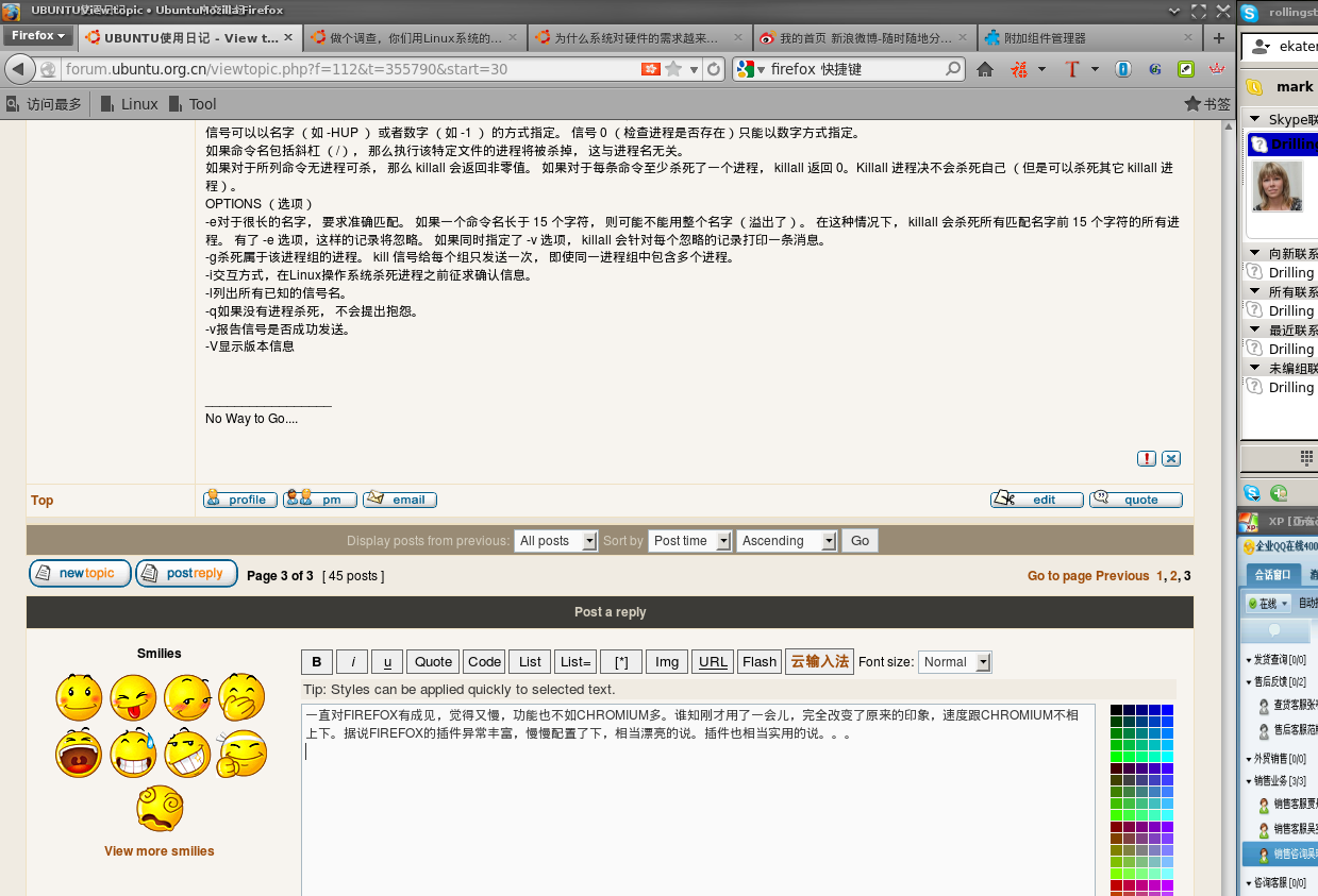

一直对FIREFOX有成见,觉得又慢,功能也不如CHROMIUM多。谁知刚才用了一会儿,完全改变了原来的印象,速度跟CHROMIUM不相上下。据说FIREFOX的插件异常丰富,慢慢配置了下,相当漂亮的说。插件也相当实用的说。。。

帖子 marklennon » 2013-01-07 14:56
marklennon 写了:一直对FIREFOX有成见,觉得又慢,功能也不如CHROMIUM多。谁知刚才用了一会儿,完全改变了原来的印象,速度跟CHROMIUM不相上下。据说FIREFOX的插件异常丰富,慢慢配置了下,相当漂亮的说。插件也相当实用的说。。。
